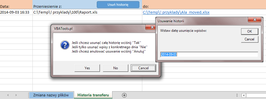

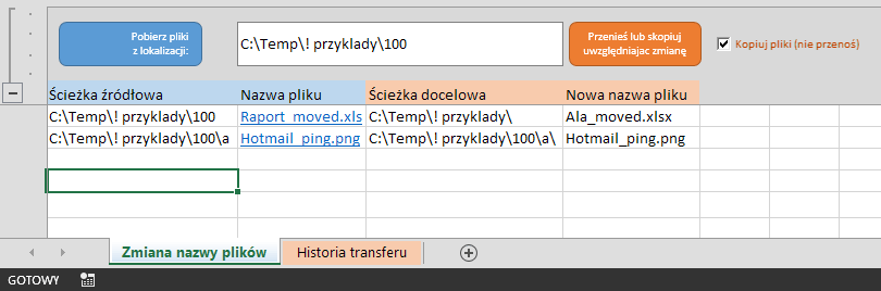

    Cóż takie są założenia tego narzędzia. Aby ci pomóc w takim zadaniu, aby ręcznie nie przepisywać danych to nauczony podobnym doświadczeniem polecam ci rozwiązanie jakie sam stosowałem. Napisałem rozwiązanie które łatwo może spowodować zmianę nazw plików, wpierw oczywiście ląduje one w arkuszu, aby potem zastosować akronim lub okrojenie treści nadając im nowe nazwy plików.
    Może spodoba ci się takie podejście do tematu.
    Obraz
    oczywiście można tez bazować na historii lub analizować zrealizowane akcje:

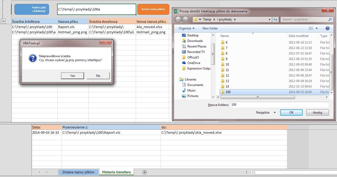

    Obraz
    W przypadku podania złej ścieżki też kontrola błędu
