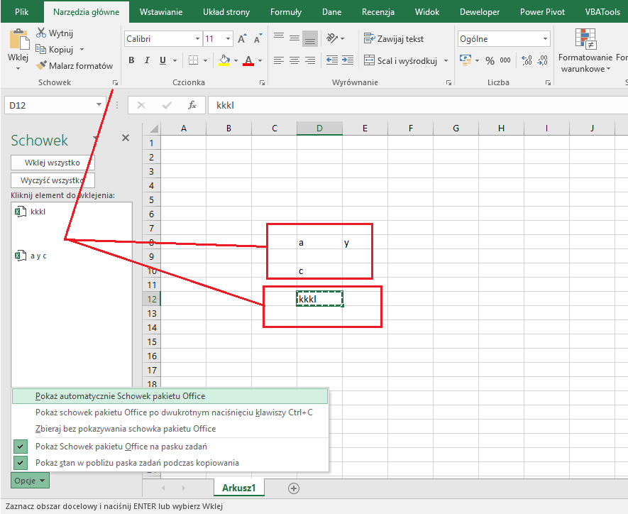

Generalnie musi być jakiś problem z ustawieniami. Co prawda Worda nie utworzono głównie do tego aby pomagać webmasterom, ale oczywiście taka możliwość była by atutem. Jeśli coś takiego jak kopiowanie nie działa prawidłowo może być kilka przyczyn. Głównie pochodzących na ustawieniu schowka. Schowków podręcznych na dane mamy co najmniej 2. Jeden office służący do kopiowania danych pomiędzy dokumentami oraz programu pakietu, drugi systemowy pomiędzy różnymi programami.
Co w siedzi w schowki Office i w jakiej formie powinieneś podglądać uruchamiając pow ekran

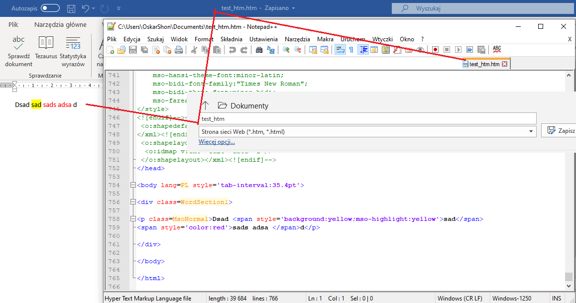

Word ma też expoert do pliku HTML i tam zapis tabelki będzie faktycznie tabelką. Może w ten sposób kłopot twój zostanie zaradzony.

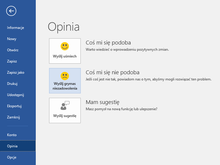

A jak nie, żadna z moich podpowiedzi ci nie leży to głoś sprawkę w systemie opinii.

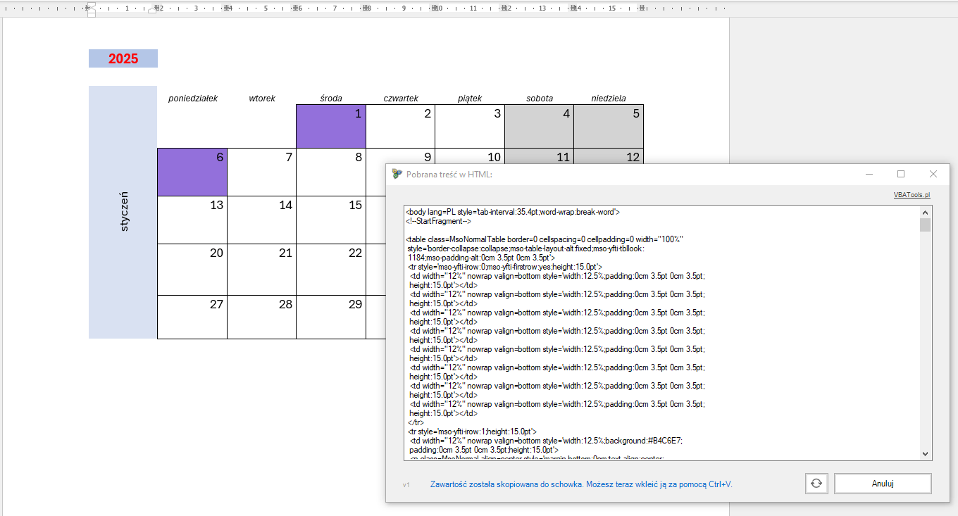

    Tak się zastanawiałem nad twoim problemem i choć nie naprawie ci systemu to w sumie zrobiłem coś innego.
    Napisałem dodatek do pobierania z Worda danych jako HTML z sekcji Body.

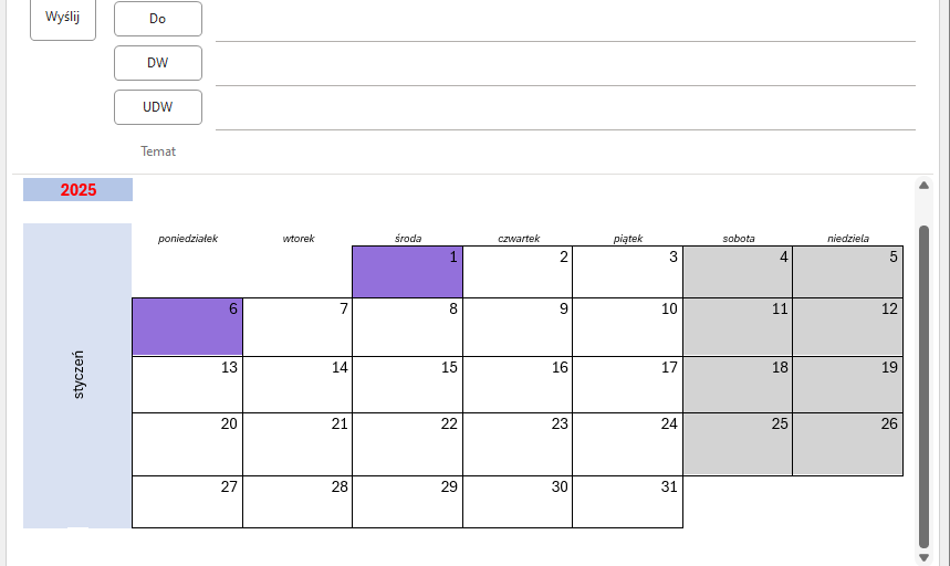

    Przykład 1:
    Skopiowałem z Excela do Worda tabelkę miesiąca, jaką sobie tam zrobiłem i trochę zmodyfikowałem czcionkę aby była mniejsza, kolorowa w przypadku roku lub pochylona dla nazwy mscy.
    Wywołałem interfejs napisanego dodatku i mam kod html.
    Z jego treści wynika ze jest składnia odpowiadająca tabelce.
    Sprawdzam czy jest dobry.
    Odpalam inne swoje rozwiązanie aby wkleić i zrobić z tego HTMLa maila (oczywiście mogłem skopiować dane z Woda do wiadomości, ale celem jest test HTMLa więc tak: i zadziałało

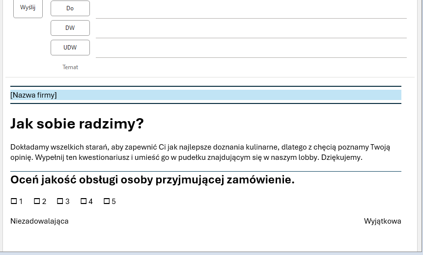

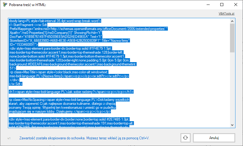

    No to następny test. Przykład 2:

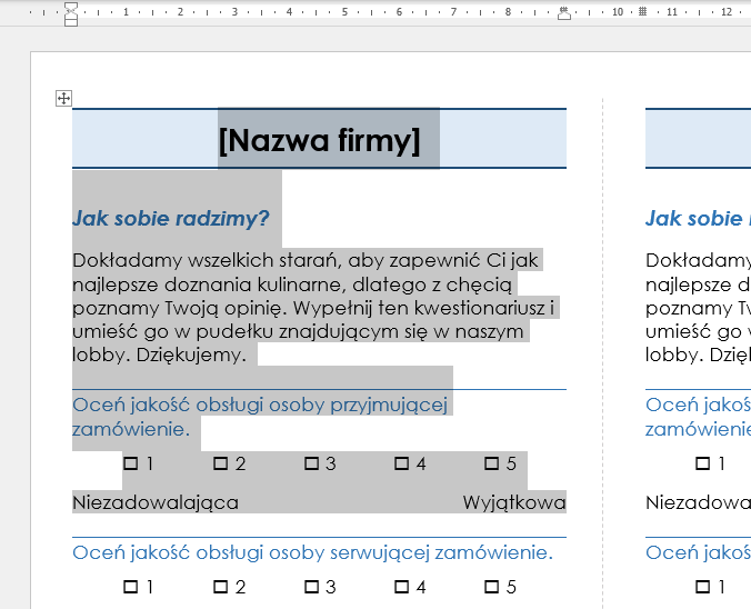

    Pobrałem jakiś szablon Worda (z gotowców do pobrania z interfejsu aplikacji):
    Wywołałem swoje okno dla zaznaczonego fragmentu:
    no i wklejam do Outlooka kodem HTML:
    I tutaj widać różnice bo widać że cześć danych jest przechowywana nie w body, ale w nagłówkach, których nie kopiuje bo w sumie Word wrzuca mnóstwo śmieci ale to jego konsekwencja.
    Można jednak po tych przypadkach stwierdzić że to działa.

    No właśnie chodzi aby prze schowek Officea, bo ten trzyma formaty aplikacji.
    Schowek systemowy może wkleić tylko treść, bez formatów Worda... zresztą trzeba by zrobić testy na innej maszynie z twoim środowiskiem do którego coś wklejasz.

    A może idzie wyłączyć ten schowek by został tylko systemowy?
