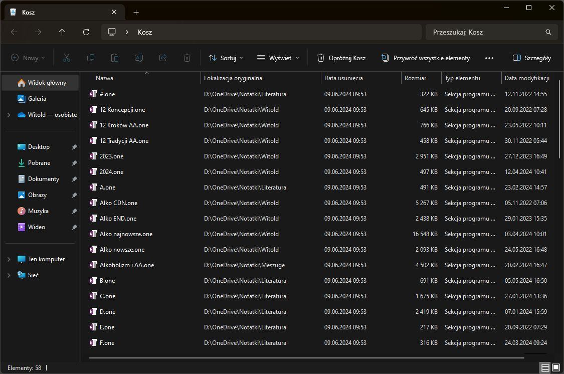

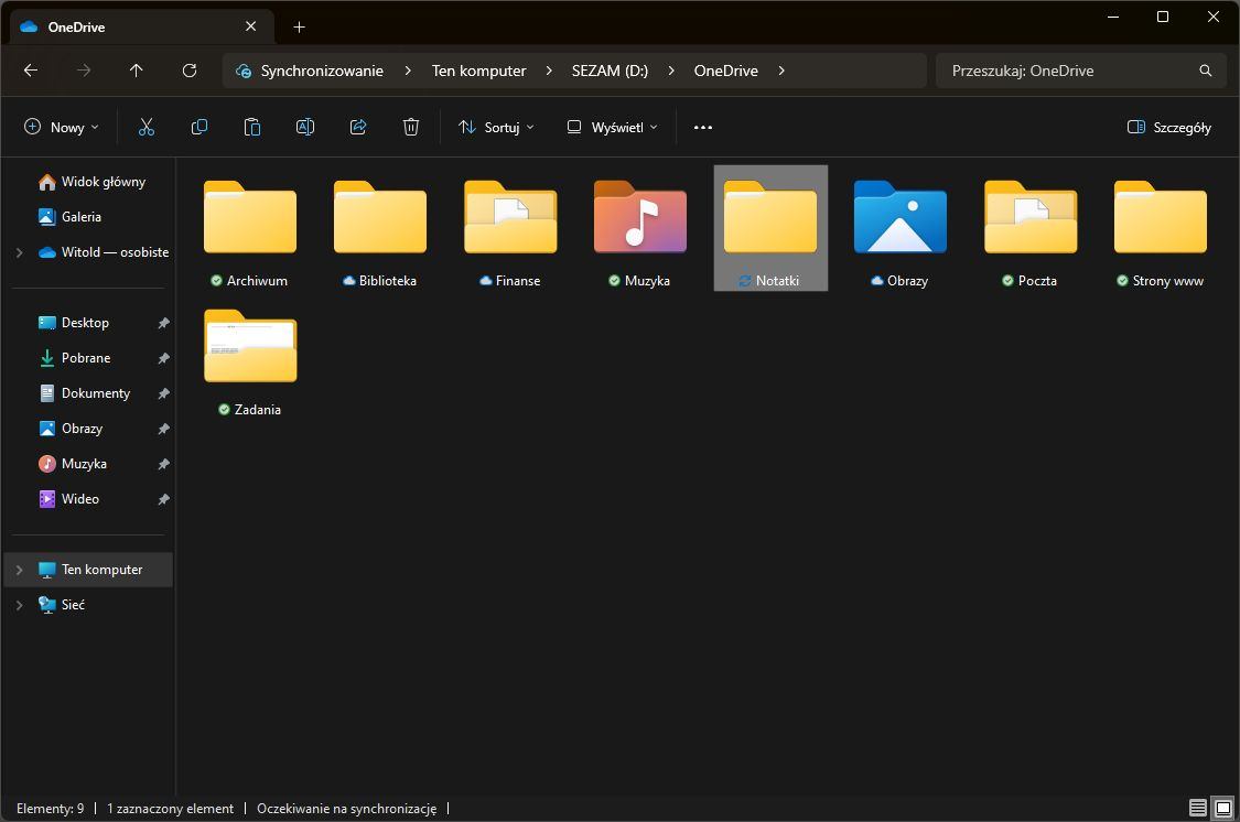

    1. Folder z plikami .one był pod adresem: D:\OneDrive\MyNote
    2. The folder with the .one files was at: D:\OneDrive\MyNote
    3. Folder OneDrive nie zawiera dokumentów czy pulpitu, ale zawiera zdjęcia, muzykę dokumenty doc i całymi latami zawierał pliki .one. Kilkanaście dni temu system zaczął je usuwać do kosza.
    4. The OneDrive folder does not contain documents or the desktop, but it contains photos, music, documents, docs, and for years it contained .one files. A dozen or so days ago, the system started deleting them to the trash.
    5. Pliki są usuwane do lokalnego kosza. Na serwerze OneDrive nie są usuwane.
    6. Files are deleted to the local trash. They are not deleted on the OneDrive server.

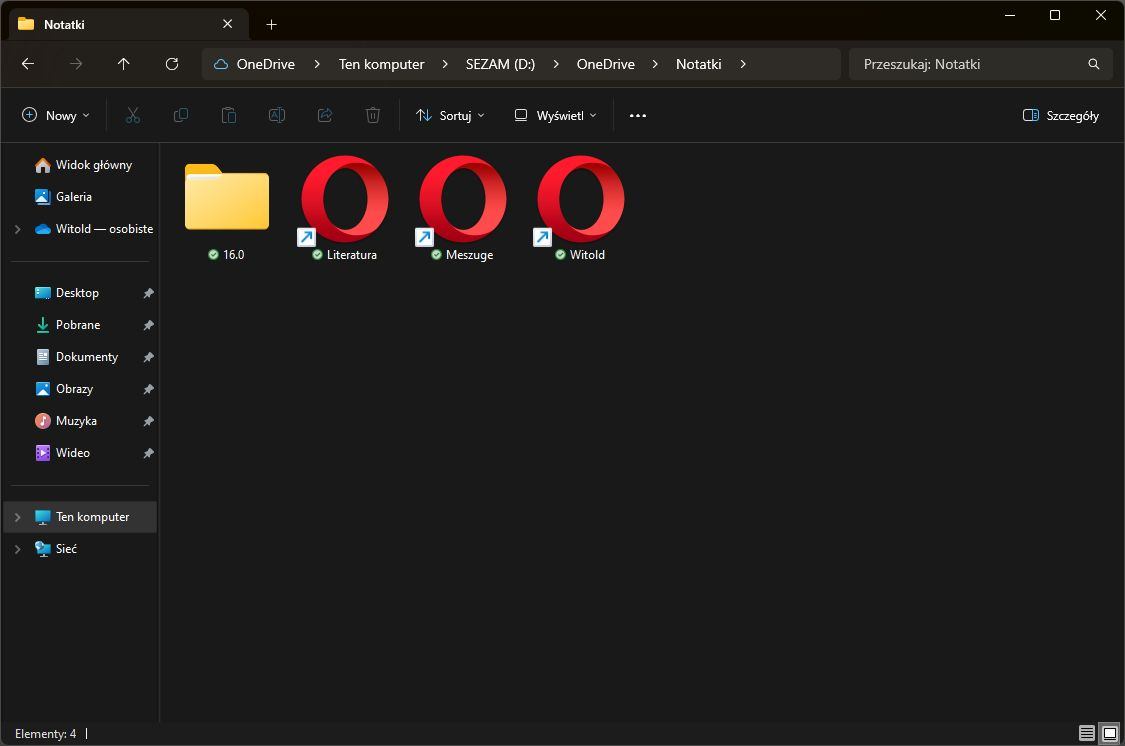

    Skopiowałam do OneDrive folder z plikami .one.
    I copied the folder with .one files to OneDrive.
    Kilka sekund później wszystkie trafiły do kosza.
    A few seconds later they all went into the trash.
    Na ich miejscu pojawiły się skróty do chmury.
    In their place, shortcuts to the cloud appeared.
