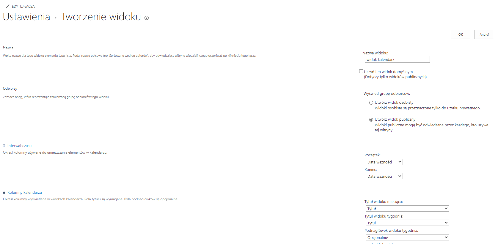

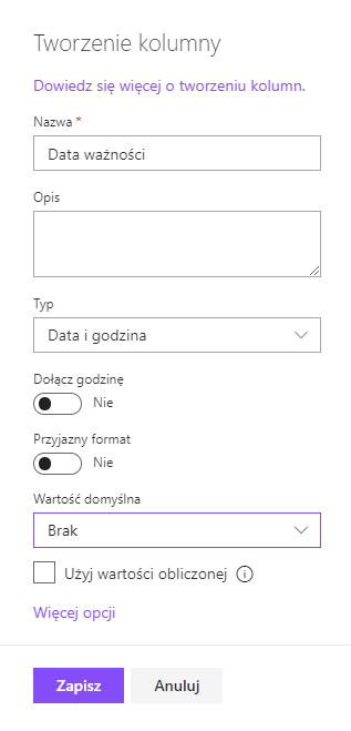

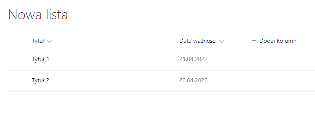

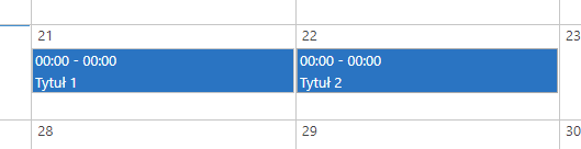

Dzień dobry,
przechowuję w liście SharePoint pewne dane, z których jedna jest datą ważności danego parametru. Chciałbym te dane, uwzględniając datę, wyświetlać w widoku kalendarza. Wiem jak to zrobić, utworzyłem widok kalendarza, ale problemem jest samo wyświetlanie - pomimo tego, że kolumna jest sformatowana tak, aby zawierać datę, bez zakresu godzin, to w widoku kalendarza wyświetlana jest w zakresie godzinowym 00:00 - 00:00. Jest jakiś sposób, żeby to obejśc? Zakres godzinowy nie jest mi potrzebny, tylko zaciemnia obraz. Czy powinienem jeszcze jakoś zmienić formatowanie kolumny?
Wiem, że przy stworzeniu listy wydarzeń możliwe jest zaznaczenie elementu jako "wydarzenie całodzienne" typ standardowej listy daje mi większe możliwości.
Znam ten artykuł: Tworzenie widoku kalendarza z listy (microsoft.com) ale to nie pomaga.
Z góry dziękuję za pomoc!

    Chwilowo nie mogę podesłać screenów ale to nie o to chodzi, ja nie chcę konieczności dodatkowej edycji danych z pozycji Excela.
    Wydaje mi się, że problemem jest jakaś kwestia formatu danych lub właściwości widoku kalendarza. Brakuje mi takiego pola wyboru jak przy standardowej liście wydarzeń czyli "Wydarzenie całodzienne".

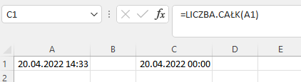

    Nie zrozumiałeś czym jest data i czym jest data z czasem. To liczba sformatowana tekstowo (np we właściwościach komórki).
    Aby przygotować dane tak aby pozbyć się czasu wystarczy prosta formuła:
    Obraz
    Względnie możesz skopiować po użyciu formuły dane i wkleić jako wartości.
    Napisz czy ci to wystarczy i oznacz odpowiedź jako prawidłową.

    Nie da rady, zarówno formularz dodawania elementu jak i edycja listy w widoku "Wszystkie elementy" nie przepuszcza wpisania liczby całkowitej, wymaga daty w formacie DD.MM.RRRR.

    Data to liczba całkowita, czas to liczba dziesiętna.
    Zobacz czy sprowadzenie liczby jaką jest data do liczby całkowitej i pozostawienie formatu daty da pozytywne rezultaty.
