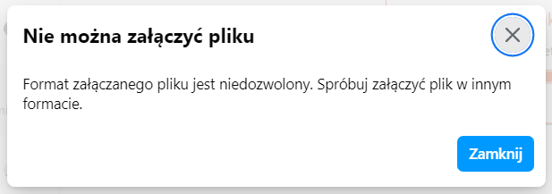

Hej, mam problemy z udostępnianiem/wysyłaniem plików przez aplikacje taką jak "Messenger", a konkretniej wyskakuje mi taki o to błąd jak w załączonym obrazku nr. 1. Obojętnie czy to jest plik dokument czy prezentacja. A także kolejny problem który napotkałem, gdy wysyłam komuś przez pocztę dokument/prezentację, to gdy inny sprzęt pobiera ten dokument/prezentacje to pobiera go bez żadnego rozszerzenia przez co jest tak jakby "pusty"? nie wiem jak to konkretnie określić, pokazuje to obrazek nr. 2. Z 3 miesiące temu normalnie mogłem jeszcze wszystko wysyłać i działało. Dodam że zaktualizowałem offic'a do najnowszej wersji, a także że te dokumenty zapisuje w standardowym formacie, jak i odpalają się u mnie bez problemu. Czy jest jakaś rada na to?

    Zatem może jakieś zabezpieczenia AV te załączniki kasują.
    Jakie ma rozszerzenie ten plik. Bo na tym rysunku nie widać. Równie dobrze może mieć takie same jak wysyłasz, ale odbiorca nie posiada programu który go może otworzyć (czyli pakera stąd biała kartka, albo pakietu office jeśli nie spakowany przychodzi dokładnie w takiej formie).

    Edit. Problem został rozwiązany poprzez usunięcie średników/myslinków z nazwy pliku ;D
