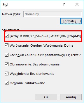

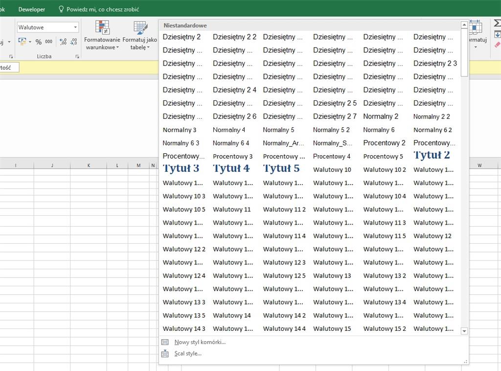

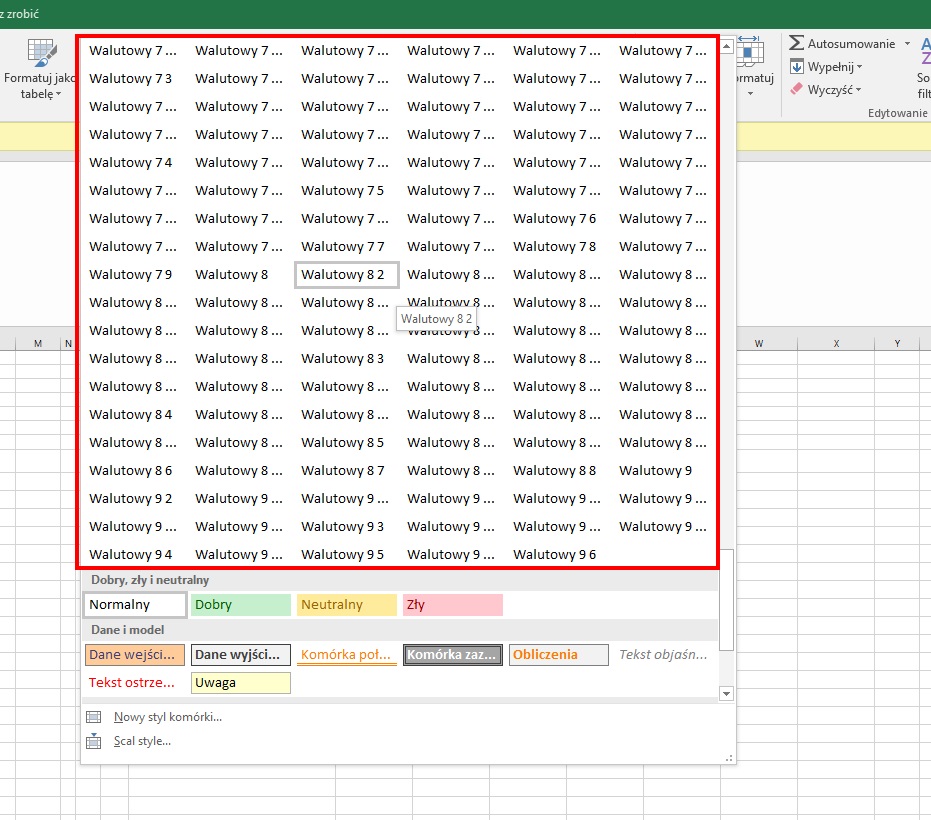

    Tak, wiem, że mój kod odwołuje się do stylów w arkuszu - taki jest zamysł i taki jego cel aby usnął wszystkie niestandardowe. I celowo mówię stylów a nie formatowania komórek - to właśnie tych kilkaset niestandardowych stylów powoduje błędy z formatowaniem
    oto screeny z tymi stylami
    a to skopany styl "Normalny" (w tym pliku akurat na formatowanie walutowe PLN jest)
