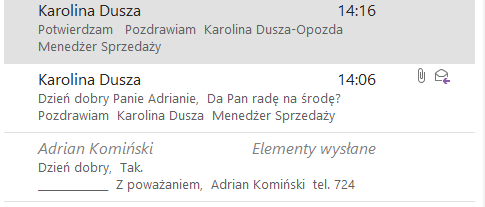

  2. Anonimowe
    2023-11-21T13:21:56+00:00
    Obraz
    A taki absurd jak wyjaśnić? Na środku mail pierwszy, na dole drugi, a u góry trzeci?! A zaraz pod tą konwersacją jest inna konwersacja o szyku jak najbardziej prawidłowym. I od czego to zależy, od faz księżyca?

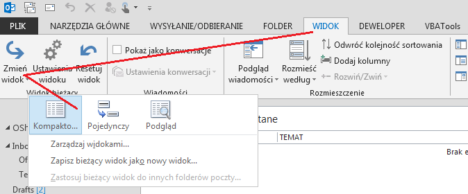

  3. Oskar Shon 49,336 Punkty reputacji Moderator wolontariuszy
    2023-11-21T13:30:18+00:00
    Nie uporządkowałeś widoku jako lista.
    Od samego początku byś miał prościej.
    Ja wszystkie foldery mam tak ustawione bo pokazują się w tedy kolumny po którym można grupować, sortować etc..

  4. Anonimowe
    2023-11-21T13:39:59+00:00
    Dzięki Mam kliknąć widok "pojedynczy"? Nie jestem pewien znaczenia rysunku, bo nie wiem do czego ta kreska prowadzi. W każdym razie kliknięcie i ustawienie sortowania "rosnąco" nic nie zmienia. Dalej jest dziwna sytuacja z misz-maszem kolejnościowym.
