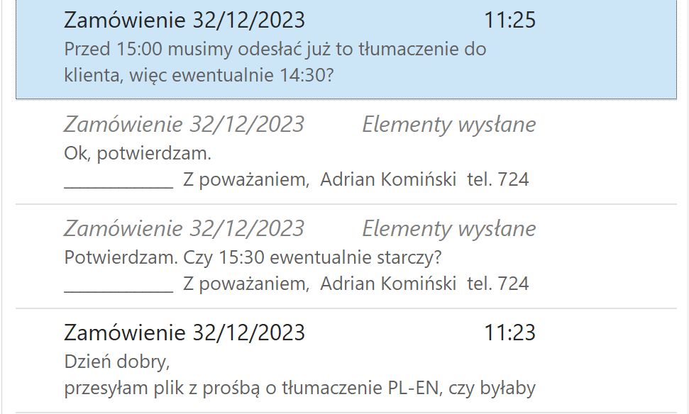

Dzień dobry,
W Outlooku 2021 dla konta Outlook wiadomości w konwersacji wyświetlane są na zasadzie "pierwsza u góry", a dla konta Gmail – "pierwsza u dołu" – i nijak nie mogę tego zmienić.
Bag czy bezsensowny ficzer?

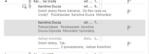

    Dzięki. Tu nie chodzi o przewagę konkurencyjnych rozwiązań; chodzi o to, że na jednym koncie jest tak, a na drugim siak – i można przez to oczopląsu dostać. I mówię o szyku wyświetlania konwersacji (jednej konwersacji), nie listy wiadomości.
    W każdym razie po godzinnym grzebaniu w ustawieniach widoków, trzecim resetowaniu wszystkiego z kolei i co tam jeszcze nagle udało mi się wszystko sprowadzić do stanu "pierwsza wiadomość w konwersacji na dole" – i nawet nie wiem jak to zrobiłem, bo nie ma chyba nigdzie żadnego oczywistego ustawienia. Poniższego ustawienia z podlinkowanego artykułu w Outlooku 2021 chyba nie ma.

    Właśnie funkcja "Sortuj" działa tylko "jednorazowo", i resetuje się po przełączeniu okna.
