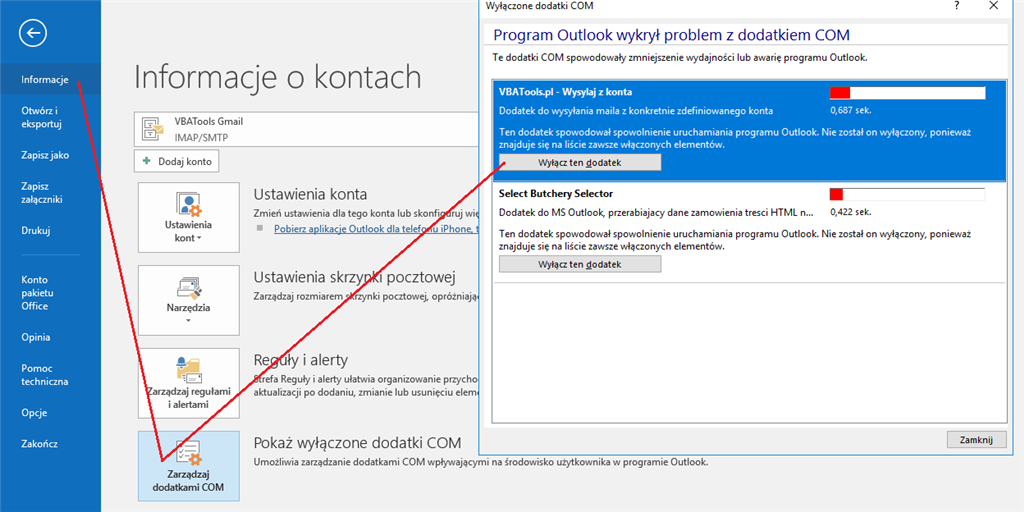

    Sprawa pewnie dotyczy Outlooka z pakietu Office (a umieściłeś post w kategorii WebOfficea - czyli odsługiwanego przez przeglądarkę).
    Jeśli dodatek w konfiguracji jest zaznaczony (w dodatkach COM) to musi być również załadowany na starcie.
    Jeżeli tak się nie dzieje, to znaczy że jest ku temu istotny powód (np błąd w dodatku).
    Niekiedy też ilość opóźnionych uruchomień powoduje iż dodatek jest dezaktywowany (pokazując czas opóźnienia). Należy go włączyć ręcznie, ale sytuacja ta w normalnych warunkach nie powinna się powtórzyć.
    Jeśli stale tak się dzieje, to znaczy że wydawca dodatku nie dokonał odpowiednich środków aby był on ergonomiczny (jest zbyt wolny to też Outlook go wyłącza).
    Powyżej wymusiłem taką sytuację i pokazuje to na swoim przykładzie.
