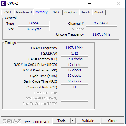

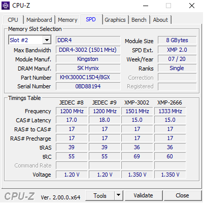

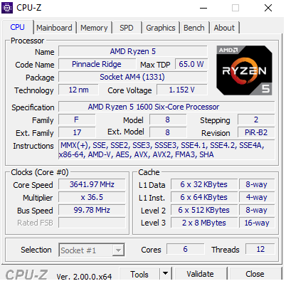

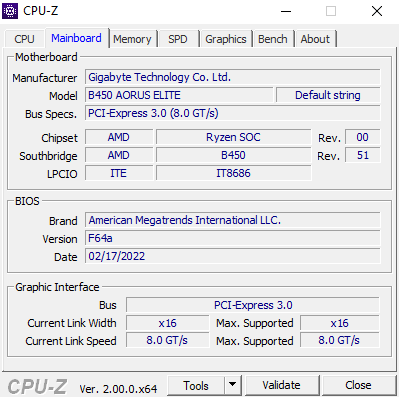

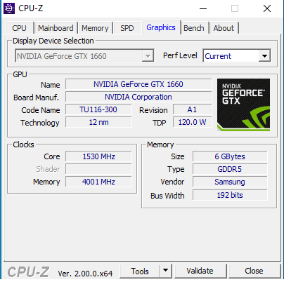

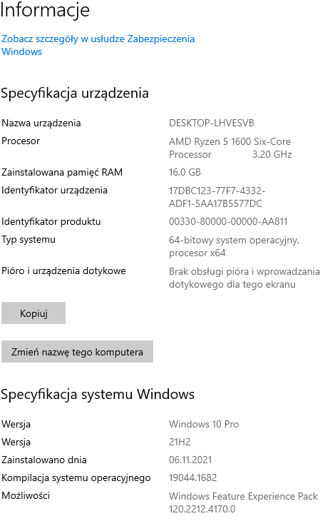

  4. Anonimowe
    2022-05-08T13:33:13+00:00
    ObrazObraz
    ObrazObraz
    ObrazObraz
    Sterowniki najnowsze robiłem wszystko z powyższych punktów nawet jeszcze wcześniej SFC/Scannow ale pokazuje ze wszystko okej
