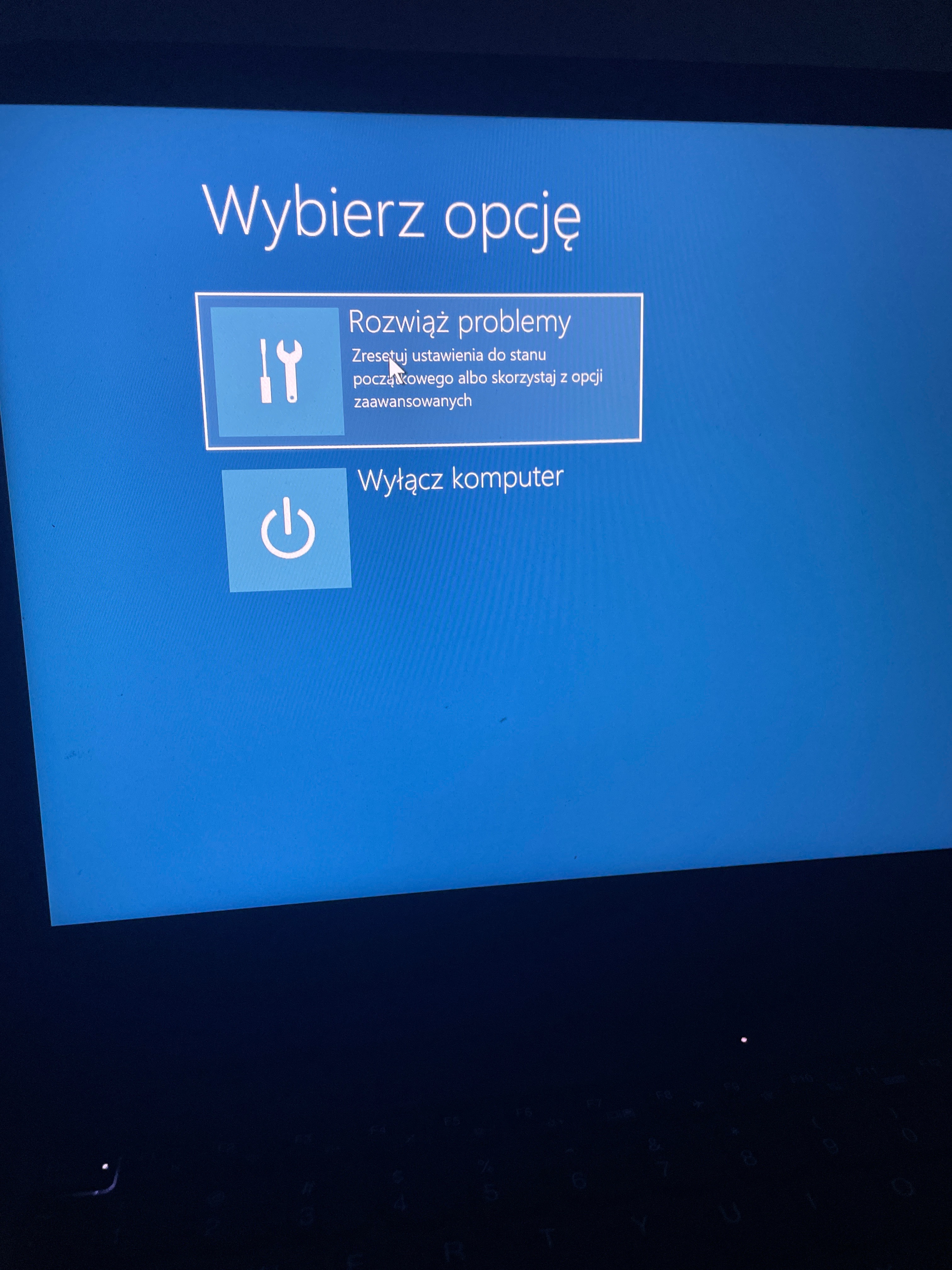

  1. DaveM121 938.1K Punkty reputacji Niezależny doradca
    2024-09-15T16:58:56+00:00
    Wybierz opcję „Rozwiązywanie problemów” u góry ekranu. Powinno tam znajdować się kilka opcji. Czy wypróbowałeś każdą z nich, jak wyjaśniono tutaj?
    Przejdź do Rozwiązywanie problemów - Opcja zaawansowana - Naprawa podczas uruchamiania
    Sprawdź, czy system Windows może się sam naprawić
    Przejdź do Rozwiązywanie problemów - Opcje zaawansowane - Przywracanie systemu
    Sprawdź, czy masz punkt przywracania, do którego możesz powrócić
    Jeśli nie masz punktu przywracania, przejdź do Rozwiązywanie problemów – Opcje zaawansowane – Ustawienia uruchamiania i kliknij Uruchom ponownie
    Po ponownym uruchomieniu naciśnij 5, aby przejść do trybu awaryjnego
    Po przejściu do trybu awaryjnego wykonaj kopię zapasową danych, jeśli jeszcze jej nie posiadasz
    Otwórz Menedżera urządzeń i sprawdź, czy wszystkie sterowniki są aktualne.
    Uruchom ponownie, aby sprawdzić, czy system Windows uruchomi się normalnie
    Jeżeli powyższe nie pomoże, przejdź do Rozwiązywanie problemów – Opcje zaawansowane – Zresetuj ten komputer
    Wybierz, czy chcesz zachować swoje pliki i aplikacje, tylko pliki czy nie chcesz niczego zachowywać
    Następnie rozpocznij resetowanie

  2. Anonimowe
    2024-09-15T16:51:32+00:00
    jak uruchamiam to mam ze naprawia czy cos takiego a potem cos takiego: (zdjecie)

  3. DaveM121 938.1K Punkty reputacji Niezależny doradca
    2024-09-15T16:42:45+00:00
    Czy można przejść do trybu awaryjnego, wykonując te czynności?
    Jeśli to możliwe, otwórz aplikację Ustawienia, przejdź do Aktualizacje systemu Windows – Zainstalowane aktualizacje i dołącz zrzut ekranu przedstawiający najnowsze zainstalowane aktualizacje.
