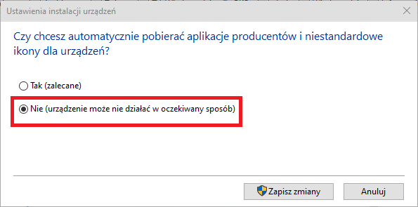

Mam problem z aktualizacją sterowników do karty mojej karty graficznej (AMD r7 m265 w lenovo g510). Za każdym razem, gdy ją zainstaluję mam czarny ekran i muszę z awaryjnego uruchamiania cofać do stanu sprzed aktualizacji. Następnie znowu w Windows Updates pojawia mi się ta aktualizacja, którą jedynie mogę przenieść maksymalnie na 40 czy tam 45 dni później. Znowu mi się instaluję ona i cały proces się powtarza. Wiem, że nie mam co liczyć na nową aktualizację sterowników bo sprzęt jest stary i raczej nie będzie wspierany, więc czy jest możliwość, aby permanentnie wyłączyć tą aktualizację, czy jedynie mi pozostaje bawić się z tym co kilkadziesiąt dni. Dodam, że przez to nie mogę aktualizować również windowsa 10, bo obie te aktualizacje się instalują jednocześnie, co sprawia, że komputer działa gorzej i pojawiają się błędy. Proszę o pomoc.

    Witaj,
    Spróbuj tak
    Ustawienia→System→Informacje→Zaawansowane ustawienia systemu.
    W nowym oknie Zakładka Sprzęt→Ustawienia instalacji urządzeń, Wybieramy Nie (Urządzenie może nie działać w oczekiwany sposób)
    Obraz
    Pozdrawiam
    Janek

    Nie wiem czy do końca się rozumiemy. Obecnie tych sterowników nie mam zainstalowanych, ponieważ gdybym je miał to by mi nie działał komputer, więc nie mam czego odinstalowywać w Menedżerze urządzeń. Chciałbym jedynie to, żeby komputer został przy sterownikach, przy których jestem teraz i nie pokazywał w Windows Updates tych nowych (albo pokazywał ale nie zmuszał ich do ściągania), które prędzej czy później niestety muszę zainstalować a potem znowu mi nie działa komputer (powtórzyło mi się już to 2 razy), muszę z trybu awaryjnego wchodzić do wcześniejszych ustawień ze starymi sterownikami ale nadal zmusza mnie do instalowania nowych niedziałających. W razie możliwości proszę o kontakt z kimś kto mówi po Polsku, aby łatwiej się zrozumieć,
