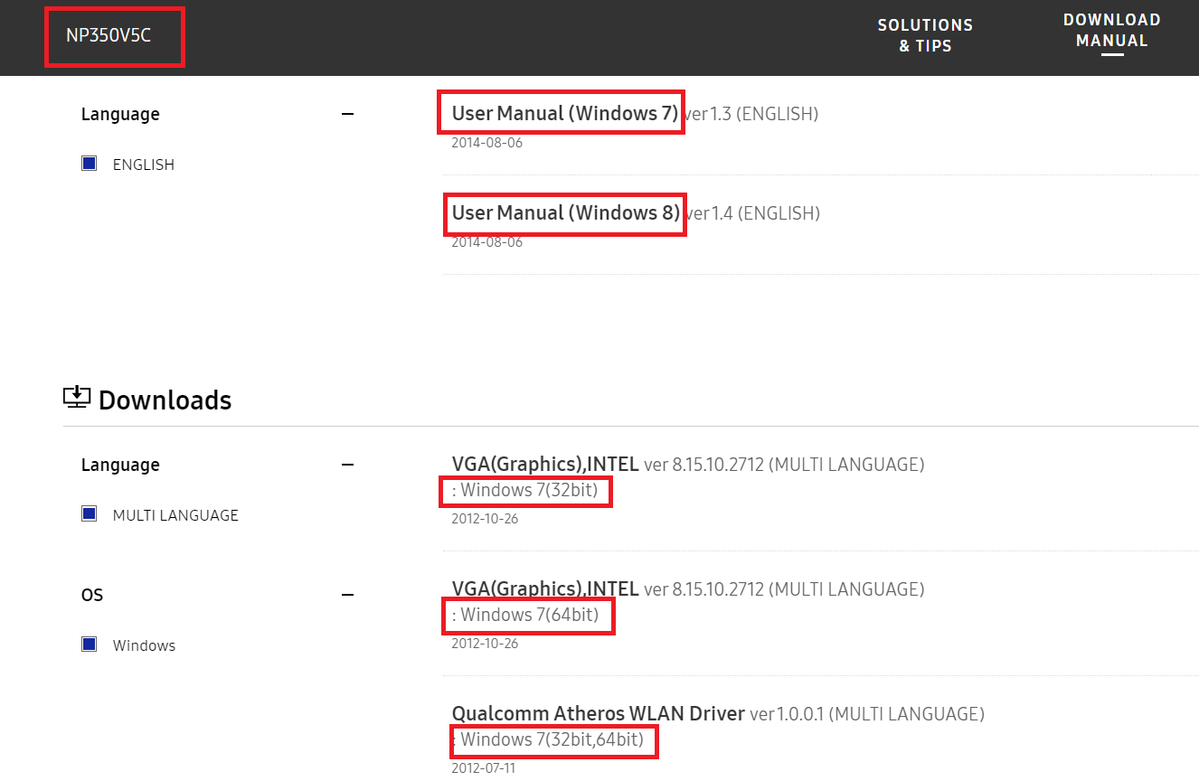

    Udało mi się sprawdzić charakterystyki Twojego komputera na stronie producenta
    Wg informacji tam podanych maksymalna wersja systemu, z którą będzie współpracować ten sprzęt to Windows 8.
    Inaczej mówiąc, na Twoim komputerze system Windows 10 może działać niepoprawnie lub nie działać wcale, szczególnie jego ostatnie aktualizacje.
    Rozwiązaniem sprawy będzie kontakt z producentem komputera.
    Wypowiedź Adam Banach 13 zaznaczyłem jako poprawną, ponieważ nawiązuje ona do ww. zagadnienia.
    Dodam jeszcze, że przy korzystaniu z komputera zawsze trzeba mieć na uwadze relację parametry sprzętowe - wersja systemu.  Oznacza to, że na "wysłużonym" sprzęcie nowsze wersje systemów operacyjnych po prostu nie będą działać i zazwyczaj najpierw sam sprzęt lub jego podzespoły wymagają "aktualizacji".
    Zwróciłem też uwagę na to, że Twój komputer został wyprodukowany orientacyjnie w roku 2013, natomiast premiera słuchawek odbyła się w roku 2019.
    Można przypuszczać, że te sprzęty mogą być również niekompatybilne ze względu na odmienne standardy bluetooth.
    Właściwie skłaniam się ku temu, że błąd jest wynikiem kombinacji dwóch ww. czynników.
