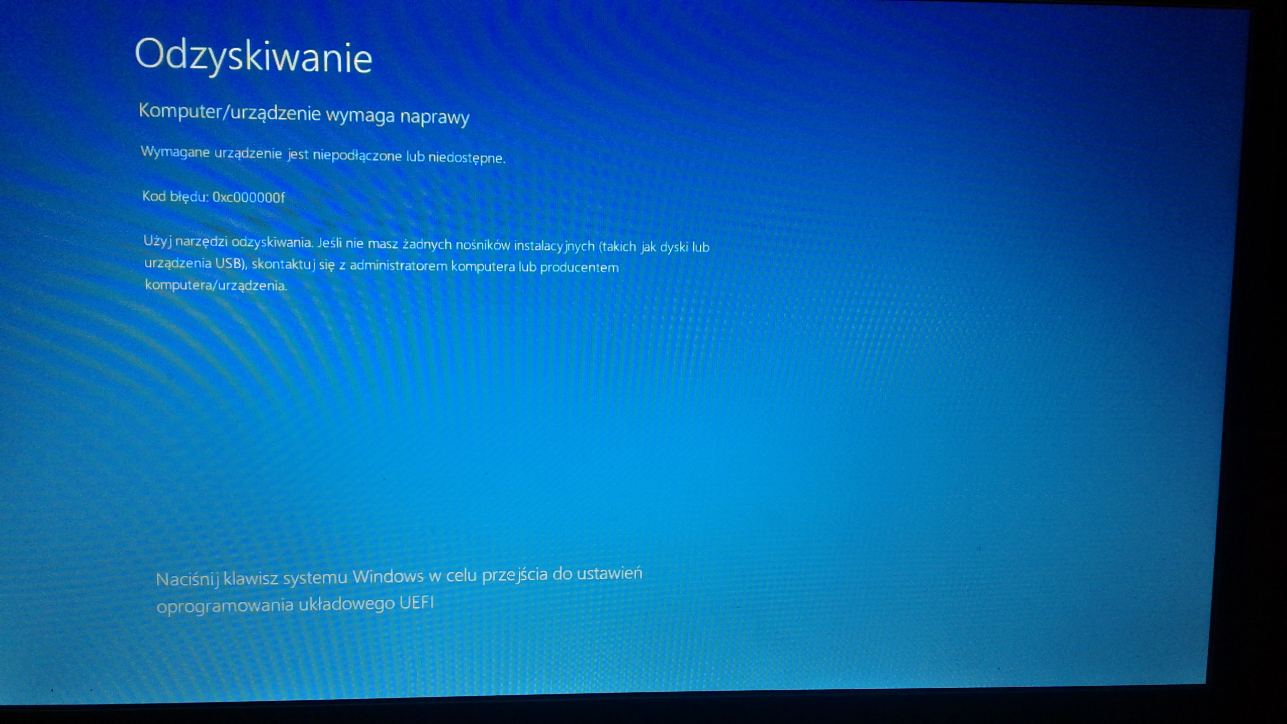

kod błędu 0xc000000f
Anonimowe
2018-03-29T18:10:13+00:00
Witam mam problem bo po aktułalizacji windows 10 zbiorowej pojawił mi sie bład 0xc000000f i moj laptop [SLIMNOTE14,2] padł jest martwy niedziała klawiatura nieczyta nawet karty sd ani dysku zewnęcznego po prostu gdy go włącze to pojawia się

Anonimowe
2018-04-06T09:48:41+00:00
Dziękuję za odpowiedź.
Rozumiem, że nie możesz włączyć komputera w trybie awaryjnym nie możesz również uruchomić środowiska odzyskiwania oraz próby odzyskania systemu przy pomocy nośnika instalacyjnego również nie mogą być zastosowane z powodu niepracującej klawiatury oraz myszy. Podłączenie innych urządzeń wskazujących również nie przynosi rozwiązania problemu.
Jeżeli tak, proponuję skontaktować się z producentem urządzenia w celu otrzymania pomocy technicznej. Możesz zapytać w jaki sposób uruchomić Bios aby sprawdzić czy w nim mysz/klawiatura będzie działać.
W razie dodatkowych pytań pisz.

  1. Anonimowe
    2018-03-30T19:01:06+00:00
    witaj to nic niedaje laptop jest martey tylko działa włącz i wyłącz USB też jest martwe iniemam pomysłu co dalej

  2. Anonimowe
    2018-03-30T06:11:00+00:00
    Witaj mirekdabrowski,
    Proszę spróbować uruchomić środowisko odzyskiwania i z tego poziomu przywrócić system: Rozwiąż problemy > Opcje zaawansowane > Przywracanie systemu. Aby uruchomić środowisko odzyskiwania proszę kilkukrotnie włączyć i wyłączyć komputer przy pomocy przycisku zasilania.
    Jeżeli nie będzie to możliwe proszę spróbować przywrócić system przy pomocy nośnika instalacyjnego tak jak to zostało opisane w tym artykulew sekcji Przywracanie lub resetowanie komputera za pomocą nośnika instalacyjnego.

  3. Anonimowe
    2018-03-31T14:16:18+00:00
    witaj nadal brak reakcji czy morzesz napisac cos więcej na ten temat? I wrazie W gdzie i jak moge go sformatować od nowa to znaczy bios jak windows 10 ?ale nieznam klucza bo niezapisałem go a aktualizacja zbiorcza mi całego laptopa rozwaliła i w taki sposub jest on martwy .Prosze napisz coś więcej na temat tego problemu,

  4. Anonimowe
    2018-03-31T07:27:15+00:00
    Czy użycie nośnika instalacyjnego, tak jak to zostało zasugerowane w moim poprzednim wpisie, i przy jego użyciu przywrócenie/zresetowanie systemu zakończyło się niepowodzeniem?
    Czy również uruchomienie środowiska odzyskiwania i wykorzystanie dostęnych tam opcji nie jest możliwe?
    Jeżeli tak pozostaje czysta instalacja systemu. Przed jej wykonaniem proszę zabezpieczyć pliki osobiste poprzez przeniesienie ich na dysk zewnętrzny w niżej opsany sposób:
    Uruchom komputer z dowolnej płyty instalacyjnej Windows (nie ma znaczenia która wersja i edycja). Gdy tylko pojawi się graficzny kreator instalacji, nic nie naciskaj (nie rozpoczynaj instalacji), tylko naciśnij klawisze shift+F10 - otworzy się okno wiersza poleceń. Wpisz komendę notepad i zatwierdź enterem. Powinien otworzyć się notatnik - wybierz Plik, następnie Otwórz. Otworzy się okienko eksploratora plików. Wybierz typ plików - wszystkie pliki i użyj tego okienka do przeniesienia swoich plików na inny dysk metodą kopiuj/wklej.
