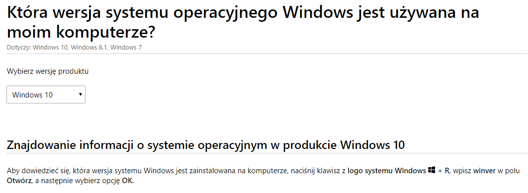

    Witaj MateuszKepka,
    Bardzo dziękuję za kontakt z anszym forum.
    Aby lepiej zrozumieć występującą niedogodność napisz proszę czy wyświetlanie filmów jest mołżiwe bez żadnych ograniczeń podczas korzystania z konitora laptopa natomiast po podłączniu zewnetrznego monitora problem jest obecny?
    Czy również po zmianie na 4K i wyświetlaniu na monitorze komputera problem się pojawia?
    Jaki jest to komputer (model oraz nazwa producenta).
    Czy masz zainstalowane wszystkie aktualizacje systemowe? Więcej na ten temat znajdziesz w tym linku.
    Prześlij proszę informacje na temat zainstalowanego systemu Windows 10. Aby sprawdzić zainstalowaną wersje wpisz komendę winverw pole wyszukiwania koło przycisku Start i naciśnij Enter. Wyślij proszę zrzut ekranu z tą informacją.
