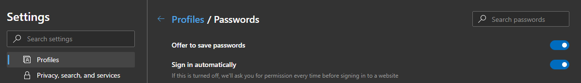

Cześć HubertKaźmierski, jestem Paulo. Jestem niezależnym doradcą i osobą taką jak ty skłonną do pomocy.
W przypadku pierwszego problemu, ponieważ masz zsynchronizowane konto MS, sprawdź ustawienia, jeśli jest ono ustawione do automatycznego logowania i czy oferuje zapisanie haseł, jak na poniższej ilustracji.
Ponadto sprawdź te ustawienia w obszarze Uprawnienia witryny:
  1. Przejdź do ustawień > Ustawienia > Uprawnienia witryny > Pliki cookie i dane witryny
  2. Upewnij się, że "Zezwalaj witrynom na zapisywanie i odczytywanie danych plików cookie (zalecane)" jest włączona
  3. Upewnij się, że opcja Clear on exit jest wyłączona w edge://settings/clearBrowsingDataOnClose
  4. Jeśli ustawisz przeglądarkę tak, aby wyczyściła się przy wyjściu i zezwoliła niektórym witrynom na zapisywanie swoich danych, upewnij się, że "Uprawnienia witryny" są wyłączone, aby dozwolone witryny zachowały swoje dane po wyjściu z przeglądarki
W przypadku drugiego problemu błąd Duplikat był znanym problemem, ale uważam, że został już rozwiązany w najnowszej wersji. Jeśli korzystasz z konta na różnych urządzeniach, upewnij się, że wszystkie przeglądarki Edge są aktualne, aby uniknąć znanego błędu (Mobile & Desktop). Ponadto funkcja Usuń duplikat nie zostanie usunięta, więc nie musisz się martwić, ponieważ jest to niezbędna funkcja.
Daj mi znać, jeśli masz dalsze pytania i wyjaśnienia.
