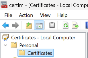

    Na podstawie opisu "Mam certyfikat dla NBP, który instaluje się w systemie Windows 11 Pro", czy ten certyfikat jest przeznaczony dla użytkownika lokalnego, użytkownika domeny lub komputera?
    Sprawdź, czy certyfikat jest zainstalowany w kontenerze Certyfikaty — Komputer lokalny\Osobiste\Certyfikaty.
    Zaloguj się na jedno konto użytkownika domeny i otwórz konsolę certlm.msc , aby to sprawdzić.

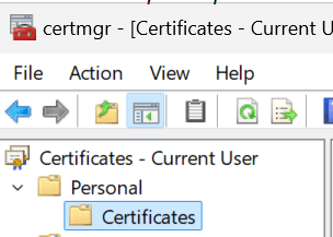

    Sprawdź, czy certyfikat jest zainstalowany w kontenerze Certyfikaty — bieżący użytkownik\Personalny\Certyfikaty.
    Zaloguj się na jedno lokalne konto użytkownika i otwórz konsolę certmgr.msc , aby to sprawdzić.
    Zaloguj się na jedno konto użytkownika domeny i otwórz konsolę certmgr.msc , aby to sprawdzić.
