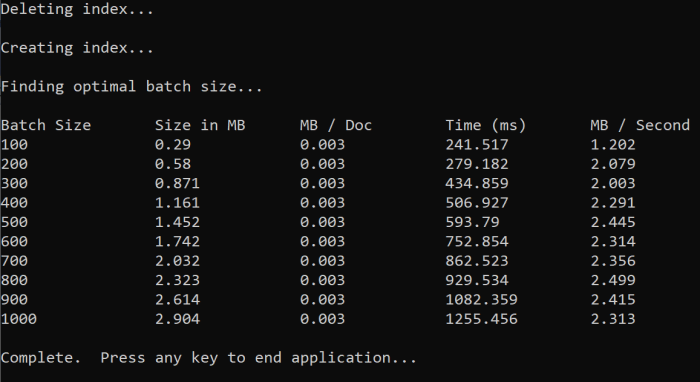

De volgende functie demonstreert een eenvoudige benadering voor het testen van batchgrootten.
public static async Task TestBatchSizesAsync(SearchClient searchClient, int min = 100, int max = 1000, int step = 100, int numTries = 3)
    DataGenerator dg = new DataGenerator();
    Console.WriteLine("Batch Size \t Size in MB \t MB / Doc \t Time (ms) \t MB / Second");
    for (int numDocs = min; numDocs <= max; numDocs += step)
        List<TimeSpan> durations = new List<TimeSpan>();
        double sizeInMb = 0.0;
        for (int x = 0; x < numTries; x++)
            List<Hotel> hotels = dg.GetHotels(numDocs, "large");
            DateTime startTime = DateTime.Now;
            await UploadDocumentsAsync(searchClient, hotels).ConfigureAwait(false);
            DateTime endTime = DateTime.Now;
            durations.Add(endTime - startTime);
            sizeInMb = EstimateObjectSize(hotels);
        var avgDuration = durations.Average(timeSpan => timeSpan.TotalMilliseconds);
        var avgDurationInSeconds = avgDuration / 1000;
        var mbPerSecond = sizeInMb / avgDurationInSeconds;
        Console.WriteLine("{0} \t\t {1} \t\t {2} \t\t {3} \t {4}", numDocs, Math.Round(sizeInMb, 3), Math.Round(sizeInMb / numDocs, 3), Math.Round(avgDuration, 3), Math.Round(mbPerSecond, 3));
        // Pausing 2 seconds to let the search service catch its breath
        Thread.Sleep(2000);
    Console.WriteLine();
Omdat niet alle documenten dezelfde grootte hebben (hoewel ze zich in dit voorbeeld bevinden), schatten we de grootte van de gegevens die we naar de Foundry IQ-service verzenden. U kunt dit doen met behulp van de volgende functie die het object eerst converteert naar JSON en vervolgens de grootte ervan in bytes bepaalt. Met deze techniek kunnen we bepalen welke batchgrootten het meest efficiënt zijn in termen van MB/s-indexeringssnelheden.
// Returns size of object in MB
public static double EstimateObjectSize(object data)
    byte[] json = JsonSerializer.SerializeToUtf8Bytes(data);
    return json.Length / 1_000_000d;
De functie vereist een SearchClient plus het aantal pogingen dat u wilt testen voor elke batchgrootte. Omdat er mogelijk variabiliteit is in indexeringstijden voor elke batch, kunt u elke batch drie keer proberen om de resultaten statistisch significanter te maken.
await TestBatchSizesAsync(searchClient, numTries: 3);
Wanneer u de functie uitvoert, ziet u een uitvoer in uw console die vergelijkbaar is met het volgende voorbeeld:
Schermopname van de uitvoer van de functie batchgrootte testen.
Bepaal welke batchgrootte het efficiëntst is en gebruik die batchgrootte in de volgende stap van deze zelfstudie. Mogelijk ziet u een plateau in MB/s in verschillende batchgrootten.

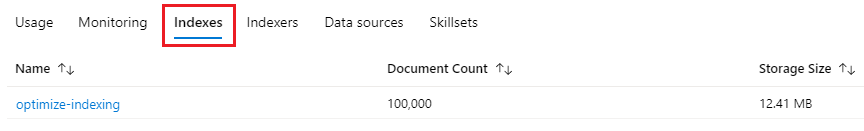

Verwijder opmerkingen 41 tot en met 49 en voer het programma opnieuw uit. Tijdens deze uitvoering genereert en verzendt het voorbeeld batches documenten, tot 100.000 als u de code uitvoert zonder de parameters te wijzigen.

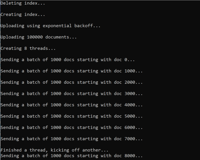

Vanaf hier wrapt u de exponentiële terugvalcode in een functie, zodat deze gemakkelijk kan worden aangeroepen.
Er wordt vervolgens een andere functie gemaakt om de actieve threads te beheren. Om het eenvoudig te maken, is deze functie hier niet opgenomen, maar is deze te vinden in ExponentialBackoff.cs. U kunt de functie aanroepen met behulp van de volgende opdracht, waarbij de gegevens zijn die hotels we willen uploaden, 1000 de batchgrootte is en 8 het aantal gelijktijdige threads is.
await ExponentialBackoff.IndexDataAsync(searchClient, hotels, 1000, 8);
Wanneer u de functie uitvoert, ziet u een uitvoer die vergelijkbaar is met het volgende voorbeeld:
Schermopname van de uitvoer van een indexgegevensfunctie.
Wanneer een batch met documenten mislukt, wordt er een fout afgedrukt die de fout aangeeft en of de batch opnieuw wordt geprobeerd.
[Batch starting at doc 6000 had partial failure]
[Retrying 560 failed documents]

Azure portal
In de Azure-portal, in het linkerdeelvenster, zoek de optimize-indexing index in de lijst Indexen.
Schermvoorstelling met een lijst met Foundry IQ-indexen.
Het aantal documenten en de opslaggrootte zijn gebaseerd op de API Indexstatistieken ophalen en kan enkele minuten duren om bij te werken.
