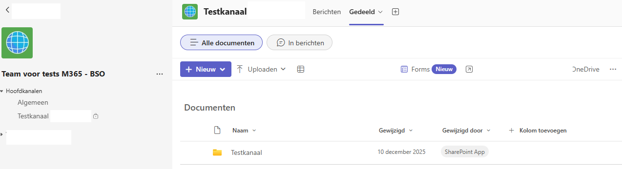

In een privékanaal in mijn testteam is in de tab Gedeeld (eerder was dit Bestanden) een map toegevoegd door SharePoint App. Onze bestanden die onder Documenten stonden, staan nu allemaal in deze map, die dezelfde naam heeft als mijn privékanaal. Ik moet nu een extra klik doen om bij mijn bestanden te komen.
In andere Teams is dit ook gebeurd in bestaande privékanalen, alleen in een recent aangemaakt privékanaal in een ander Team is deze map (nog) niet aangemaakt.
Waarom is dit gebeurd? Kan het weer terug naar hoe het was, zodat ik niet extra hoef te klikken?

Bedankt dat u deze vraag stelt. Ik help u graag om te verduidelijken wat u ziet, aangezien dit te maken heeft met recente verbeteringen in de manier waarop Microsoft Teams bestanden voor privékanalen organiseert.
Microsoft Teams gebruikt nu een gestroomlijndere structuur voor opslag in privékanalen. Elk privékanaal heeft automatisch zijn eigen SharePoint-site om veilige en geïsoleerde bestandsbeheerprocessen te waarborgen. Met de recente update toont Teams nu een map met de naam van het privékanaal onder het gedeelte Documenten. Deze map vertegenwoordigt de hoofdmap van de documentbibliotheek voor de bijbehorende SharePoint-site van dat kanaal.
Om consistentie te garanderen tussen Teams, SharePoint en de nieuwe Gedeeld‑ervaring, zijn uw bestaande bestanden naar deze map verplaatst. Deze aanpassing ondersteunt een duidelijkere en uniformere ervaring bij het beheren van bestanden in al uw kanalen.
Deze door het systeem beheerde verbetering wordt geleidelijk toegepast op alle privékanalen. Dit verklaart waarom sommige van uw oudere privékanalen al de bijgewerkte structuur tonen, terwijl nieuw aangemaakte kanalen binnenkort worden bijgewerkt zodra de backend‑uitrol hen bereikt.
Op dit moment biedt Teams geen mogelijkheid om deze mapstructuur te wijzigen of te verbergen. Uw feedback is echter heel waardevol en kan toekomstige updates beïnvloeden. Als deze wijziging invloed heeft op uw workflow, adviseer ik u om een suggestie in te dienen via het Microsoft Teams Community Feedback‑portaal, zodat het productteam uw input kan meenemen.
