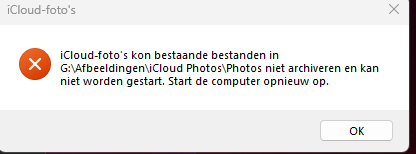

icloud foto's kan bestanden niet openen

    DEEL 1B — ICLOUD FOTO’S KAN NIET STARTEN
    1. Wat de foutmelding betekent
    “iCloud-foto’s kon bestaande bestanden niet archiveren en kan niet worden gestart.”
    Betekent dat iCloud geen toegang heeft tot de fotomap.
    1. De meest voorkomende oorzaken
    • map verplaatst
    • schijfletter veranderd
    • map alleen‑lezen
    • geen schrijfrechten
    • schijf niet beschikbaar
    • database beschadigd
    1. Controleer of de map nog bestaat
    G:\Afbeeldingen\iCloud Photos\Photos
    1. Controleer de rechten van de map
    Rechtermuisknop → Eigenschappen → Beveiliging
    1. Controleer de schijf
    • ruimte
    • fouten
    • stabiliteit
    1. Controleer of iCloud de database kan openen
    Bestanden zoals:
    • iCloudPhotos.db
    • iCloudPhotos.db-wal
    • iCloudPhotos.db-shm
    1. Controleer of iCloud de map nog herkent
    • map verplaatst?
    • schijfletter veranderd?

    DEEL 2B — ICLOUD FOTO’S: GEAVANCEERDE OPLOSSINGEN
    1. Schijfletter‑herstel
    Win + X → Schijfbeheer → Stationsletter wijzigen → terug naar G:
    1. iCloud‑databaseherstel
    Verwijder in de fotomap:
    • iCloudPhotos.db
    1. iCloud volledig resetten zonder foto’s te verliezen
    1. Sluit iCloud
    2. Verwijder iCloud‑mappen in AppData
    3. Verwijder iCloud via Apps en onderdelen
    4. Installeer opnieuw
    5. Kies opnieuw de fotomap
    6. iCloud opnieuw instellen op een andere schijf
    Opties → Foto’s → Wijzig locatie
    1. Scenario‑analyse
    A — Map bestaat niet
    B — Schijfletter veranderd
    C — Rechten beschadigd
    D — Database beschadigd
    E — Externe schijf valt weg
    F — Installatie beschadigd
    1. Rechten volledig herstellen
    Eigenschappen → Beveiliging → Volledig beheer
