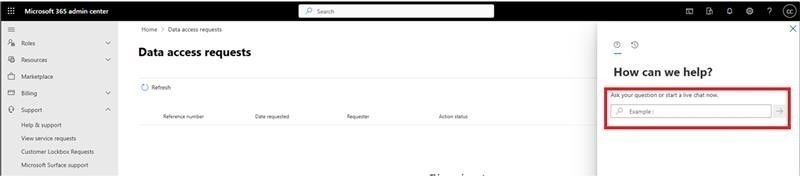

    Als de fout na meer dan 24 uur blijft bestaan, raad ik aan contact op te nemen met het technische ondersteuningsteam van Microsoft. Zij hebben toegang tot backend-gegevens en diepere systeeminzichten. Zodra je contact opneemt, zal een live agent je via je voorkeursmethode benaderen en je stap voor stap helpen totdat het probleem volledig is opgelost.
    Je kunt een ondersteuningsverzoek indienen via het Microsoft 365-beheercentrum. Vermeld bij het indienen een korte beschrijving van het probleem, samen met relevante details of patronen die je hebt waargenomen. Ons gespecialiseerde ondersteuningsteam zal je begeleiden en de meest geschikte oplossing bieden.
    Afbeelding van gebruiker Het spijt me zeer dat de foto's die ik heb verstrekt in het Engels zijn.
    Ik zou je graag verder helpen, maar als moderator heb ik geen toegang tot de benodigde tools of rechten om dit probleem diepgaand te onderzoeken. Ik ben echter beschikbaar om je te helpen bij het voorbereiden van informatie voor het ondersteuningsteam of bij andere vragen. Ik help je graag waar ik kan.
