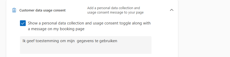

    Hoi
    bedankt voor uw reactie.
    ik zie alleen deze opties.
    de studenten zijn al verplicht in te logge via SSO
    Groet Ton

    Oplossing: authenticatie vereisen voor gedeelde boekingen
    Om het e-mailadres alleen-lezen te maken en ervoor te zorgen dat het overeenkomt met het account van de geverifieerde gebruiker, moet u verificatie inschakelen voor de boekingspagina.
    Zo doe je dat:
    Stapsgewijze handleiding voor het beperken van e-mailbewerkingen:
    • Open het Microsoft 365-beheercentrum.
    • Ga naar Boekingen vanuit de app-launcher of gebruik deze link: https://book.ms
    • Selecteer de relevante Gedeelde Boekingen-kalender.
    • Klik op het tabblad Boekingspagina in het menu aan de linkerkant.
    • Scrol omlaag naar het gedeelte 'Toestemming voor gebruik van klantgegevens'.
    • Zoek de optie 'Microsoft 365- of Office 365-account vereist voor boeking'.
    • Vink dit vakje aan om te vereisen dat gebruikers zich aanmelden met hun Microsoft-inloggegevens.
    • Klik bovenaan de pagina op Wijzigingen opslaan.
    Wanneer deze optie is ingeschakeld:
    • Studenten moeten inloggen met hun Microsoft-account (meestal het e-mailadres van hun school).
    • Hun e-mailadres wordt automatisch uit hun profiel gehaald en weergegeven als alleen-lezen.
    • Hiermee blijft de consistentie behouden en worden wijzigingen in het e-mailveld voorkomen.
    Als authenticatie geen optie is en uw organisatie om welke reden dan ook geen aanmelding wil afdwingen, is er momenteel geen manier om het e-mailveld in Gedeelde boekingen alleen-lezen te maken. U kunt echter wel een aangepaste notitie of disclaimer aan de pagina toevoegen om studenten eraan te herinneren hun e-mailadres niet te wijzigen. Dit is echter slechts een tijdelijke oplossing en dwingt de regel technisch gezien niet af.
