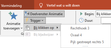

Het dichtste dat je daarbij kan komen is door gebruik te maken van een trigger. Een actie die een animatie oproept.
Afbeelding
Klik op de link voor een eenvoudig voorbeeld, met een beginanimatie of met een nadrukanimatie. Klik op de vormen om de animatie te starten.
Trigger

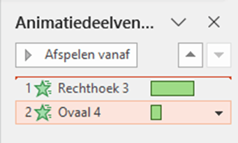

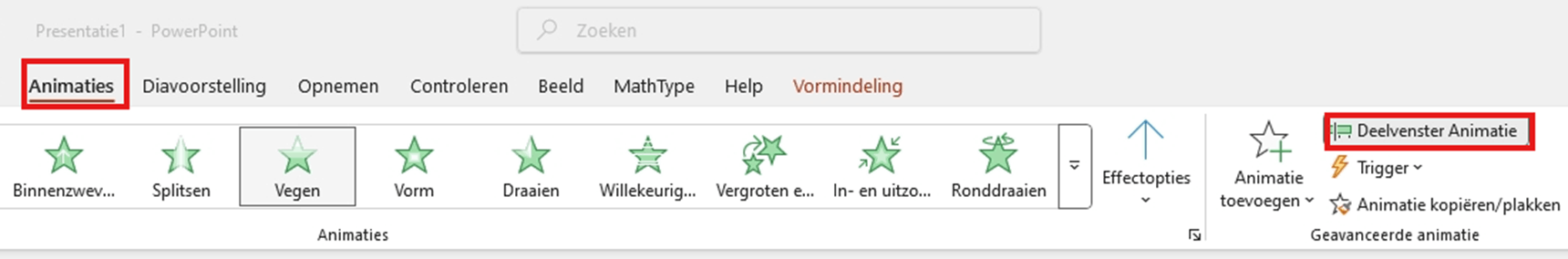

    Als u alleen de volgorde van de animatienummers wilt aanpassen, kunt u proberen ze aan te passen in het "Animatievenster".
    1. Klik op het tabblad 'Animaties' op 'Animatievenster'.
    2. In het animatievenster aan de rechterkant kan je de volgorde van de animatienummers aanpassen door deze te selecteren en te slepen.

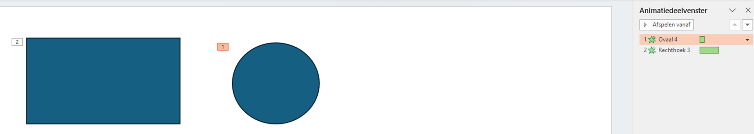

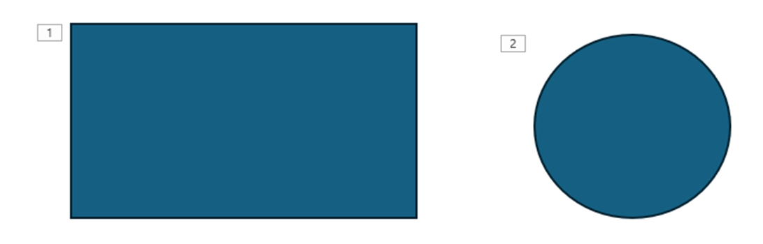

    Bijvoorbeeld:
    Nummer 1 wordt toegewezen aan de eerste animatie die voor de rechthoek is gemaakt. Nummer 2 wordt toegewezen aan de volgende animatie die voor het ovaal is gemaakt.
    Ik kan de volgorde van de animatienummers aanpassen door ze te selecteren en te slepen in het "Animatievenster".
    Op deze manier kan ik de animatie voor het ovaal nummer 1 laten worden en de animatie voor de rechthoek nummer 2.
