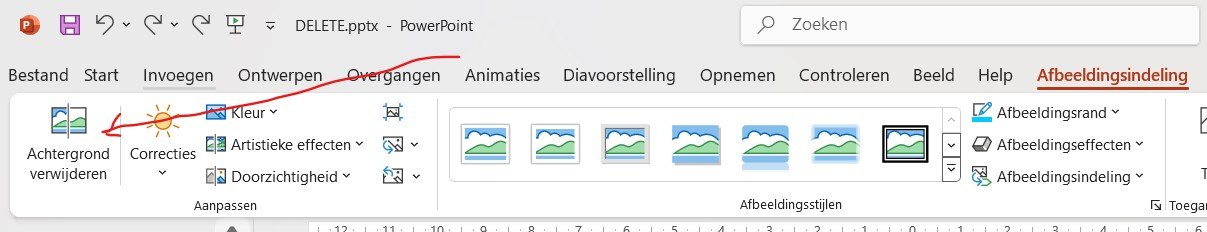

  5. Anoniem
    2024-12-03T12:07:46+00:00
    Ik las, volgens mij, je vraag verkeerd en meende dat het om het verwijderen van een achtergrond uit een dia ging. In het geval je dat toch bedoelt, laat ik mijn (waarschijnlijk nutteloze antwoord) staan:
    Aangezien je de achtergrond niet als afbeelding kunt selecteren verschijnt in het Lint het tabblad Afbeeldingsindeling niet. Bij mijn weten is dit al heel lang (versies lang) zo. Een achtergrond verwijderen doe ik zo:
    Rechtermuisklik op de dia en kies Achtergrond bewerken.
    Kies "Effen opvulling"
    Kies (indien nodig) de kleur WIT of maak doorzichtigheid 100%
    Klik desgewenst op "Overal toepassen".
    Nogmaals, bovenstaande is waarschijnlijk onzin t.a.v. je vraag (sorry).
    De optie "Achtergrond verwijderen" staat gewoon in het Lint wanneer je een afbeelding selecteert, aangezien dan het tabblad Afbeeldingsindeling verschijnt. Hij staat helemaal links.
    Afbeelding
    Mijn versie van PowerPoint is Office 2024, maar volgens mij heeft die optie daar altijd al gestaan (in ieder geval in 2016 en 2021). Mijn ervaring is echter, dat de achtergrond lang niet zo doeltreffend verwijderd wordt als je zou hopen. Als de achtergrond van de afbeelding wit is (en er verder geen wit in de afbeelding staat) werkt doorzichtige kleur instellen (in het menu bij Kleur) perfect. Als er in de afbeelding wel wit zit, wordt dat dus ook transparant, maar kun je proberen om er achter een witte vorm (of meerdere) in te voegen en ze allemaal te groeperen. Het beste werkt om de afbeelding in een grafisch programma te ontdoen van zijn achtergrond en dan als PNG op te slaan. Of een andere afbeelding Googlen die al een PNG is met transparante achtergrond.
    David
