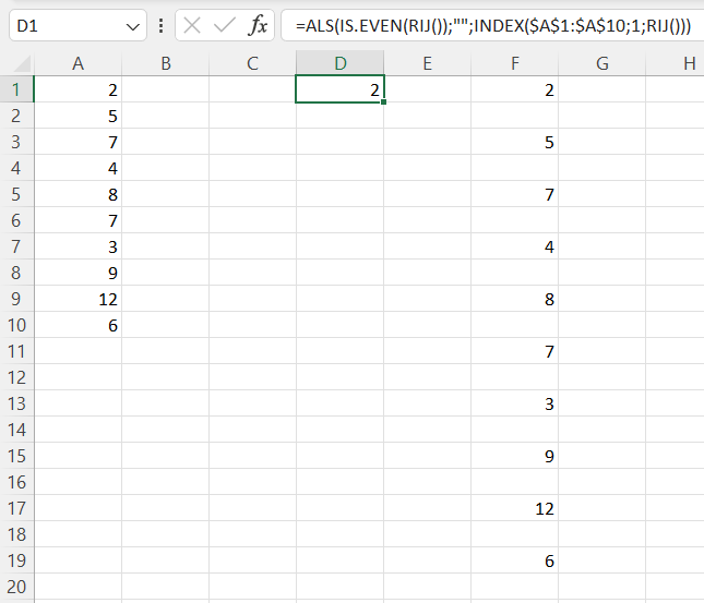

Zie afbeelding hieronder.
In kolom A staan 10 waarden. Die moeten (als voorbeeld) naar kolom F met steeds een lege cel ertussen.
Ik dacht dat te kunnen doen door de functie INDEX te gebruiken. Dat werkt niet/lukt mij niet...
Kolom F is met de hand ingetikt om duidelijk te maken wat ik voor ogen heb.
Vraag: Kan iemand me aan de juiste formule helpen?

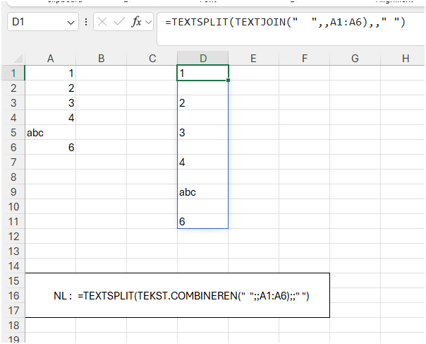

  1. riny 21,520 Reputatiepunten Vrijwillige moderator
    2024-09-19T07:16:03+00:00
    En als je toevallig Excel voor MS365 gebruikt kan het ook zo:
    Eerst combineren met een dubbele spatie, dan spliten naar rijen o.b.v. een enkele spatie. Alles in één, dynamisch en 'doortrekken' niet nodig.

  2. Anoniem
    2024-09-18T20:00:07+00:00
    Beste norbertnfg,
    Hier nog een formule, je eigen. Je ziet waar het misgaat in jouw formule.
    =ALS(IS.EVEN(RIJ());"";INDEX($A$1:$A$14;RIJ(A2)/2))
    Doortrekken naar beneden.
    De formule werkt ook voor tekst.
    Groet,
    Bocculus
