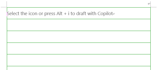

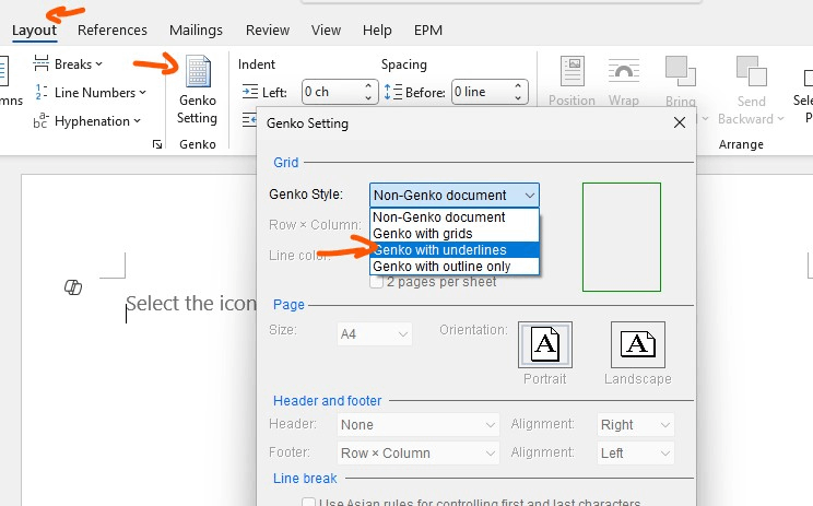

    Vanwege enkele beperkingen van de integratiefunctie aan de mobiele Android-kant, vonden we het na het testen moeilijk om te implementeren, maar u kunt deze functie implementeren in Word voor Windows.  U kunt proberen te klikken op Lay-out -> Manuscript Papierinstellingen -> Selecteer Formaat voor onderstrepen (Engels, mogelijk een vertaaltool nodig):ImageHet weergegeven formaat is als volgt:ImageIk hoop dat dit het effect is waarnaar u op zoek bent, **als er iets anders is dat u wilt bereiken, kunt u altijd contact met ons opnemen en wij zullen u een alternatieve methode bieden.**Bedankt voor uw begrip en geduld.
