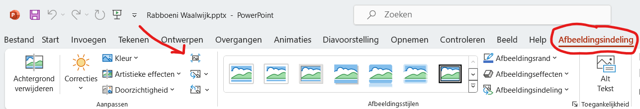

    De comprmeren optie vind je door op een afbeelding te klikken, in het lint te kiezen voor Afbeeldingsindeling (cirkel) en dan op de Afbeelding comprimeren knop (pijltje) te klikken.
