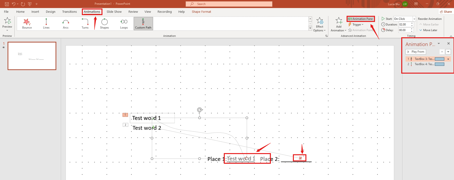

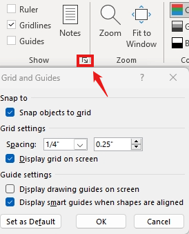

    Hallo Janneke Weelink, Welkom bij de Microsoft-community.Ik realiseer me dat je de bestemming van het animatiepad precies wilt  instellen, en ik begrijp hoe je je voelt. Corrigeer me gerust als ik het verkeerd begrijp.
    Helaas is er momenteel geen ingebouwde optie om de bestemming van het animatiepad in te stellen door coördinaten in te stellen in de PowerPoint-app op Windows. Maar de volgende indirecte methoden kunnen u beter helpen te bereiken wat u wilt: (Merk op dat de afbeeldingen in het Engels zijn.)
    • Raster gebruiken: Schakel de rasterlijnen en uitlijningsfuncties voor uw dia's in. Dit kan u helpen bij het nauwkeuriger plaatsen en uitlijnen van verschillende elementen. Klik op het tabblad Weergave op de kleine pijl rechts van de Show om het venster Raster en hulplijnen te openen. Controleer het weergaveraster op het scherm. U kunt de rasterafstand aanpassen in de rasterinstellingen. U kunt ook het raster Objecten uitlijnen op raster aanvinken om uw elementen uit te lijnen met gordels.
    • Klik op Animatie -> klik op Animatiedeelvenster. U kunt verschillende rode driehoeken zien, die de uiteindelijke stopposities van de animatiebewegingspaden vertegenwoordigen. Klik op een van de rode driehoeken om een voorbeeld van de uiteindelijke stoppositie te bekijken (zoals testwoord 1 in de afbeelding). U kunt de positie handmatig verfijnen door de rode driehoek te slepen.
    Deze benaderingen zijn een tijdelijke oplossing binnen de beperkingen van de bestaande functies. Als u een nauwkeurigere coördinatenpositionering nodig heeft, raad ik u oprecht aan een rapport in te dienen via PowerPoint · Community (microsoft.com) (alleen in het Engels). Klik op Feedback verzenden en deel daar meer over uw probleem. Het ontwikkelteam beoordeelt regelmatig inzendingen en kan actie ondernemen.Bedankt voor uw begrip en medewerking.Beste wensenLucia Wu - MSFT | Ondersteuningsspecialist voor de Microsoft-community
