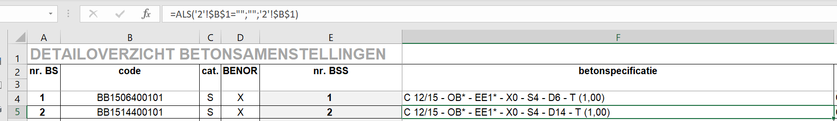

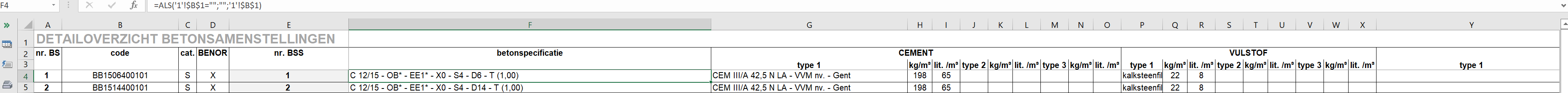

hoe kan ik de formules in 1 rij bv. van sheet 1 naar sheet 2 kopiëren aub. Anders moet ik 500 pagina's afzonderlijk intypen
Anoniem
2022-12-09T13:39:22+00:00
Mijn vraag is hoe kan ik '3' , '4' , ...... aanmaken door niet telkens de formule te zoeken en vervangen aub.
Microsoft 365 en Office | Excel | Voor thuisgebruik | Windows
32 antwoorden
Sorteren op: Meest nuttig
  1. Anoniem
    2022-12-09T17:01:37+00:00
    Hoi ,
    Nee, die 500 tabbladen hebben allemaal hetzelfde rekenblad. Dus ieder tabblad heeft zijn eigen waarden.
    Een voorbeeld.
    Tabblad 1: in bv cel 3 = 100
    Tabblad 2 : in bv cel 3 = 50
    De bedoeling is om in mengselcatalogus in rij 1: cel 3 komt van tabblad 1
    Rij 2: cel 3 komt van tabblad 2
    Rij 3: cel 3 komt van tabblad 3
    Rij4
    Rij5
    Ik kan dit doen met iedere keer een rij kopiëren en dan met zoeken en vervangen, maar om dit 500 keer te doen. Pffffff.

    Ik weet niet precies wat de bedoeling is. Maar als je de formule naar 500 sheets wilt kopiëren, dan kun je deze allemaal selecteren door met ingedrukte shift-toets op de laatste sheettab te klikken (sheet 2 is geselecteerd). Klik dan in sheet 2 in de formulebalk en druk op enter.
    De formule ziet er wat vreemd uit. Als B1 leeg is, dan moet de doelcel leeg zijn en als deze niet leeg is, dan de waarde van de broncel. Met andere woorden altijd de waarde van de broncel.
    Dus volstaat ='2'!$B1$ denk ik.
