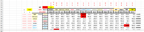

    Lijkt me wel netjes om jullie die mij geholpen hebben laat zien waartoe het allemaal diende.
    Hieronder een tabel waarin ik midpunten van planeten in een astroklok aan dus 3 criteria toets (ik ben absoluut geen astroloog hoor !!, maar doe research voor mijzelf aan astronomische grootheden tbv de financiele astrologie).
    Ik zie niet zo duidelijk zo maar gaat om 't idee. Laatste kolom rechts staat dus waar/onwaar als resultaat van de toets. Rode cijfers op bovenste rijen dus de totalen van de gekleurde cellen. Linkse kolommen berekenen x,y-coordinaten die ik gebruik in de astroklok hieronder.

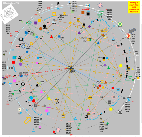

    Deze astroklok heb ik geheel in excel gemaakt (project loopt al meerdere jaren=gewoon hobby) en zonder VBA (want dat ken ik niet).
    Natuurlijk voor een ongeoefend oog een gibbisch-zooi maar ik weet waar ik naar kijk/moet kijken. Langs de rozige cirkellijn zie je vele zwarte jujubers (vooral aan rechterkant) en dat zijn de markeringen vanuit jullie bijdragen.
    Al jaren gebruikte ik een zelf-gemakte data-base voor de plaatsing van de planeten, maar onlangs heb ik een projectje afgesloten waarbij ik nu in real-time deze bereken (in excel). Vele werk van jullie was dus niet voor niets en nog bedankt.
