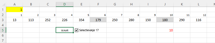

    Heb ff een vb gemaakt. Dus een rij van "tig"cellen (=rij 3) waarbij ik zoek naar een cel die binnen 180 + of - een variabele (A1) ligt, dus bv binnen 181 en 179.
    Op zich visueel goed te doen en doe ik ook via een voorwaardelijke opmaak, maar ik moet met het antwoord nog wat verder doen. En ik heb slechts ca. 120 van die rijen dus dat wordt wat veel. Daarbij komt dat de zoektocht naar 180 ook omvat naar 0 en 360 + of - variabele.
    Wat ik zou willen is dat als die gewenste cel gevonden wordt het vinkje aan gaat, daarmee kan ik nl. als t waar is een ander getal (rode 10 uit rij 2) plaatsen en die verwerk ik (automatisch) verder.
    De gezochte cel moet dus een waarde hebben tussen 2 grenzen, dat lukt mbv =EN(J3>=180-$A$1;J3<=180+$A$1). Deze formule plaats ik in D5.
    Met een enkele cel gaat dat dus goed, maar omdat ik zo veel cellen per rij heb (ja idd 16) wil ik natuurlijk ipv per cel de hele rij ineens doorzoeken. Ik heb voor elke rij zo'n selectievakje en dus formule nodig. Deze oude knar kent geen VBA en wel behoorlijk wat "ouderwetse" cel-formules. Plaats ik ipv cel J3 daar de rij A3:L3 dan werkt ie niet , ook niet als ik na de formule cntr-shift-enter doe (accolades komen dan wel keurig in beeld.
    Ook wat gestoei met als funkties levert niet het antwoord op, dus misschien ..............:)
    groet sjoerd
