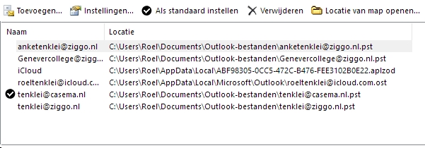

Ik heb na een update van windows 10 het probleem dat ik in outlook geen I cloud agenda's meet zie of kan instellen. Zodra ik deze aanklik krijg ik bericht : Kan de set mappen niet openen. kan het informatiearchief niet openen.
Heb als oplossing iedere keer outlook opnieuw geïnstalleerd maar hoop dat er een andere oplossing is.
Alvast bedankt
Chris
Anoniem
2016-09-27T10:00:18+00:00
Ik had vandaag precies hetzelfde probleem, na een update gisteren.
Ik heb iCloud verwijderd en daarna opnieuw geinstalleerd. Problem solved.
Eenvoudige oplossing, binnen 2 minuten gerealiseerd.

    Heb zojuist via configuratieschrm - gebruikers account - email, de standaard map voor gegevens bestanden weer kunnen instellen, probleem opgelost :=).
