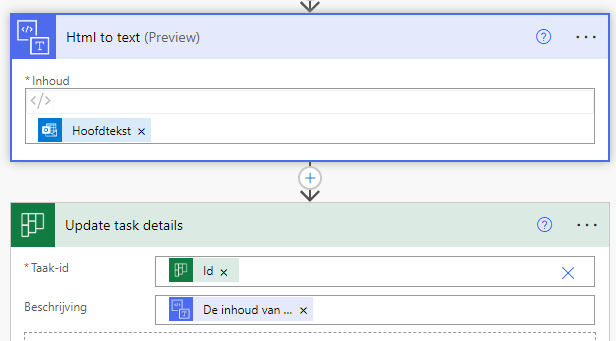

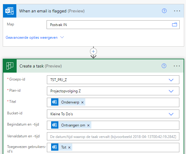

Ik heb een Power Automate flow die een taak maakt in een gekozen Planner wanneer ik de mail markeer met bijv. een rode vlag. De inhoud van de mail kan ik ophalen via de 'HTML to text' stap, en dan met de 'Update task details' stap kan ik die html in de beschrijving van de taak zetten.
Kan ik, indien de mail bijlagen bevat, deze ook koppelen aan de taak in Planner via dezelfde Power Automate flow?

    @Silke,
    In bijlage een voorbeeld. Bijlagen toevoegen is me (nog) niet gelukt.
