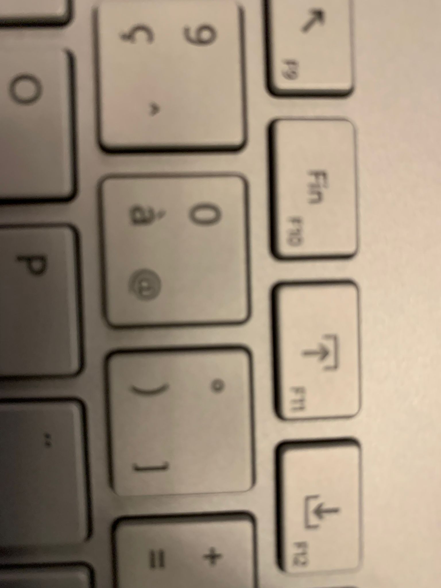

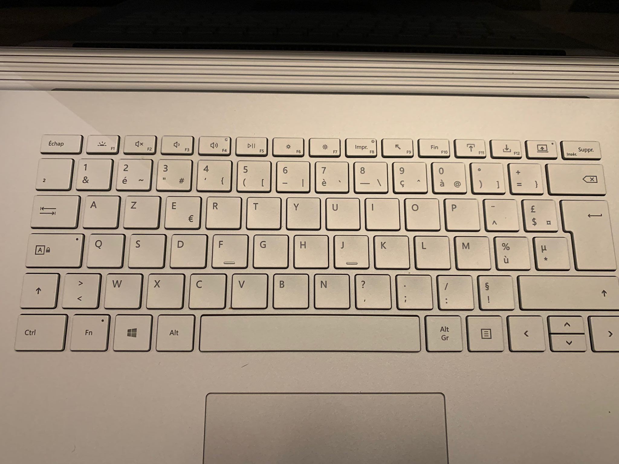

Ik heb onlangs een Microsoft Surface Book 3 gekocht met een frans azerty toetsenbord.
Nu wil ik het @ typen maar krijg dan steeds het } teken te zien.
Ik druk nochtans op Alt Gr + 0
Weet iemand hoe ik dit te voorschijn kan toveren :)

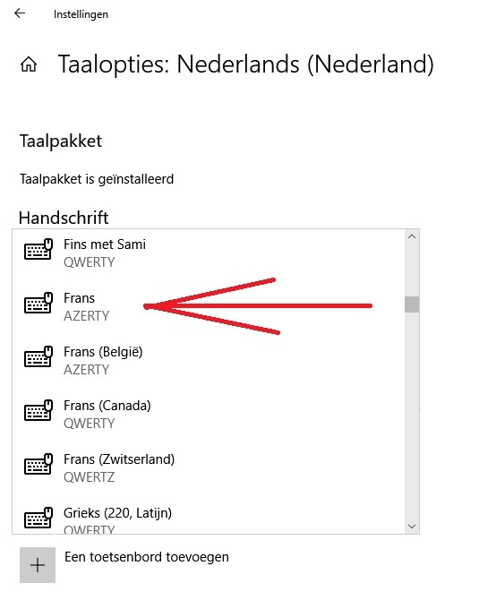

Ik zie dat je een écht Frans toetsenbord hebt (ik dacht eerst dat je een belgisch frans toetsenbord hebt)'.
Dus nu maar het goede toetsenbord installeren:
Start --> Instellingen --> tijd en Taal -->Taal
Klik onder Voorkeurstalen op Nederlands (Nederland/België) --> opties --> bij Toetsenborden het goede toetsenbord kiezen ('Een toetsenbord toevoegen'), In dit geval dus Frans. Verder ALLE andere toetsenborden verwijderen door erop te klikken --> Verwijderen.
Vervolgens: op Taal --> 'Taalinstellingen voor beheerders'
knop 'instellingen kopiëren'
Als de twee bovenste instellingen kloppen dan onderaan de 2 vinkjes zetten en op OK drukken.

    Het is gelukt, hartelijk dank!

    Karel bedankt, maar op het toetsenbord staat het @ bij de 0, dus Alt Gr + 0
    Ik denk dat het iets te maken heeft met de landinstellingen of taal of zo. Maar heb al vanalles geprobeerd en krijg het niet in orde.Afbeelding

    De correcte combinatie is Alt Gr + 2
