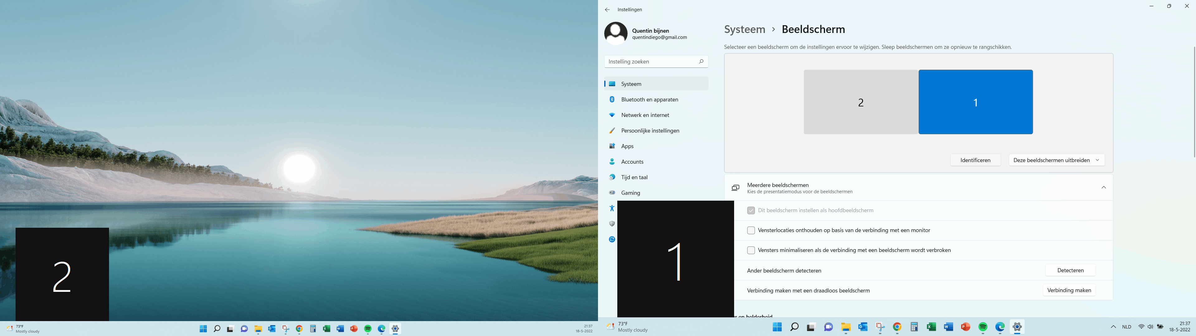

Hallo,
Ik heb zojuist twee monitoren aangesloten via een HDMI-splitter naar mijn laptop. Mijn laptop heeft namelijk maar 1 HDMI-poort. Het betreft 2 AOC C27G2ZE/BK monitoren. Wat ik wil: werken op 2 monitoren, zonder dat ze elkaar dupliceren. Het probleem: zoals je hieronder ziet kan Windows 11 Home alleen maar 2 schermen detecteren; waarvan ''nummer 1'' mijn laptop is en ''nummer 2'' één van de 2 monitoren is. https://learn-attachment.microsoft.com/api/attachments/1c18a613-9a1c-42a2-bc62-62a3b4520b4b?platform=QnA
Windows detecteert dus beide monitoren als ''2''. Zoals je op de eerste foto hieronder ziet, is dit de bedoeling: 3 schermen, in plaats van 1 laptop scherm & 2 monitoren die hetzelfde doen. Ik heb alle drivers geüpdatet en Windows 11 detecteert steeds de 2 monitoren allebei als ''2'' in plaats van 1,2 & 3. Heeft iemand enig idee hoe dit opgelost kan worden? Bij voorbaat enorm dank!

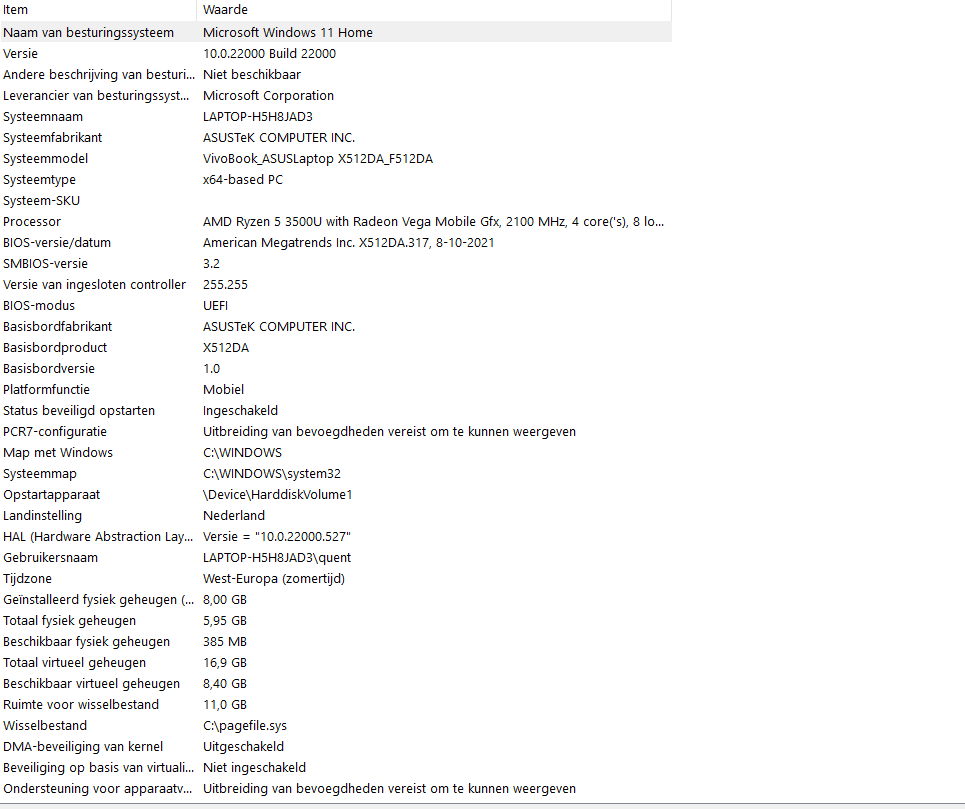

    Om twee schermen in uitgebreide modus uit te voeren, hebt u twee video-orts op uw laptop nodig, u kunt geen splitterkabel gebruiken, dat werkt niet.
    Ik heb de specificaties op je laptop gecontroleerd, het heeft een USB-C-poort, maar ik kan niet achterhalen of dat als displaypoort kan worden gebruikt, de beste optie is om contact op te nemen met Asus-ondersteuning om erachter te komen of dat mogelijk is.
    Als dat het geval is, sluit dan één scherm aan op HDMI en het andere scherm op die poort, dat geeft u de uitgebreide modus en u kunt verschillende apps op elk scherm uitvoeren.

    Bedankt. Hieronder volgen de screenshots. Even ter visualisatie: ik heb als PC alleen een laptop. Ik heb nu 2 curved monitoren recht voor me staan, beide vrijwel hetzelfde model van AOC. Wat ik wil is dat ik eigenlijk 2 monitorschermen heb om op te werken. Het scherm van de laptop maakt me niet zo veel uit. Maar omdat mijn laptop maar 1 Display port heeft die mijn monitoren ook hebben, moet ik met een HDMI splitter gebruiken om beide monitoren te verbinden met de laptop. Nu wil ik op allebei de schermen iets aparts doen. Wat ik nu dus voor me zie is alles wat ik op de linker monitor doe, rechts ook gebeurt, maar dat wil ik dus niet. Ik wil bijv. op mijn rechter scherm mail open hebben staan, en op de linker aan een word document werken. Is dit mogelijk met een HDMI-splitter? Zo niet, wat is de meest efficiënte oplossing voor dit geval? Bedankt alvast.

    Een HDMI Splitter splitst alleen hetzelfde videosignaal en je zou hetzelfde beeld op beide schermen hebben (gedupliceerd, je kunt niet uitbreiden met die verbinding), en Windows zou die installatie alleen als één scherm zien, omdat je maar één poort zingt.

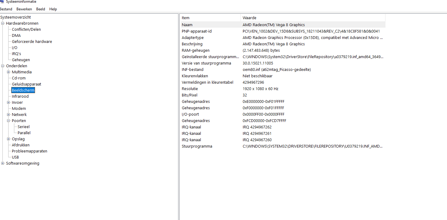

    Klik op uw Start-knop, typ vervolgens msinfo en druk op Enter, geef een screenshot van het resulterende venster Systeeminformatie.
