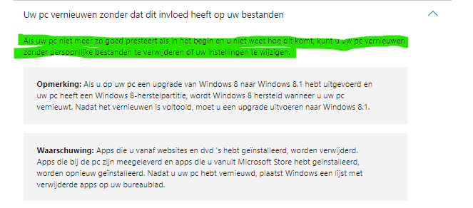

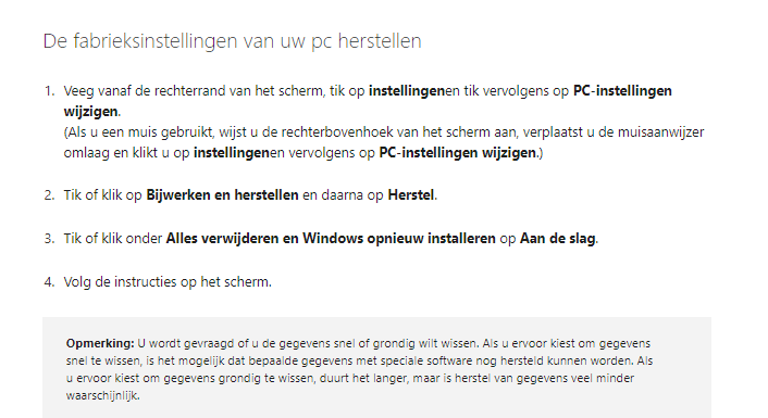

    Als het gaat om het opnieuw instellen van Windows, hebben we hiervoor een zeer uitgebreide handleiding, die ik hier zal opnemen: Uw pc vernieuwen, opnieuw instellen of herstellen (microsoft.com)
    Houd er rekening mee dat het nog steeds sterk wordt aanbevolen om een aparte back-up te maken, ondanks dat u uw bestanden kunt opslaan tijdens de reset.

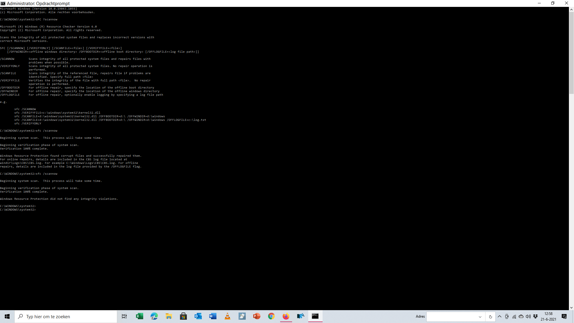

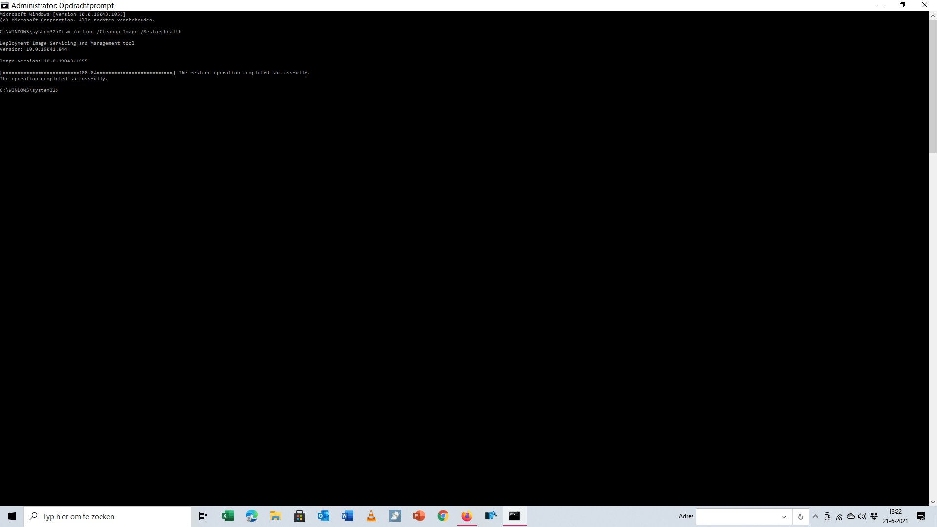

    Ik heb bovenstaande uitgevoerd. Na de SFC-scan en herstart dacht ik heel even dat de rechtermuisknop het weer deed; een paar seconden zag ik "beeld" en wilde net gillen "hij doet het weer" . Daarna deed de rechtermuisknop niets. Helaas; erg jammer.
    SFC vond wel comptabiliteitsproblemen en heeft deze ook gerepareerd. Ik voeg een printscreen toe.
    De health check vond niet. Ook hier voeg ik een printscreen bij.
