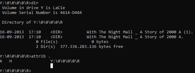

    Ik bedoelde eigenlijk die [hele lange pad naam van Y:] met op het eind \*.* (geeft als resultaat alles wat er in staat en mogelijk zei het dan meer over wat er hindert).
    R is een map die de attributen (kenmerken) Archive en Hidden (verborgen) heeft. Maar het is zo niet te zien wat er evt. in staat met de attributen daarvan erbij.
    De R map is dus eigenlijk een verborgen map. (Conclusie nu in elk geval: je ziet verborgen mappen en bestanden al.)
    ATTRIB ".\With The Night Mail _ A Story of 2000 A.\.*"* zei het je anders ook wel of er nog iets bijzonders opviel.

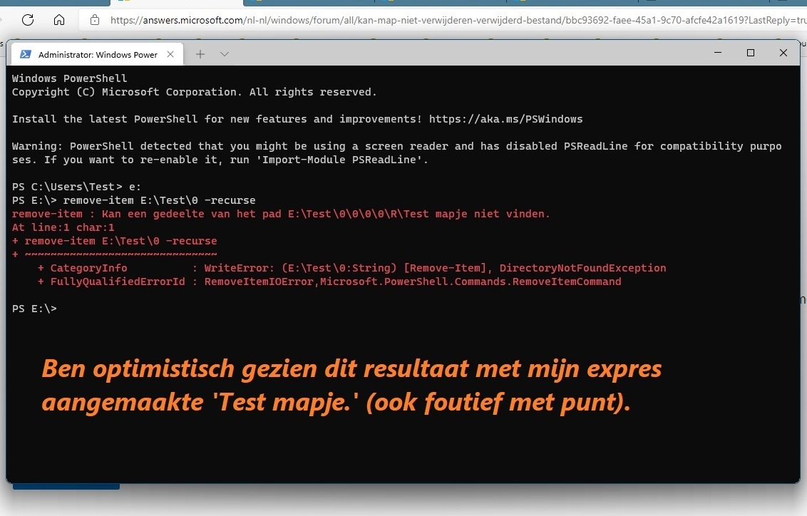

    Edit:
    Ben optimistisch gezien dit resultaat met mijn expres aangemaakte 'Test mapje.' (ook foutief met punt en dan dezelfde problemen).

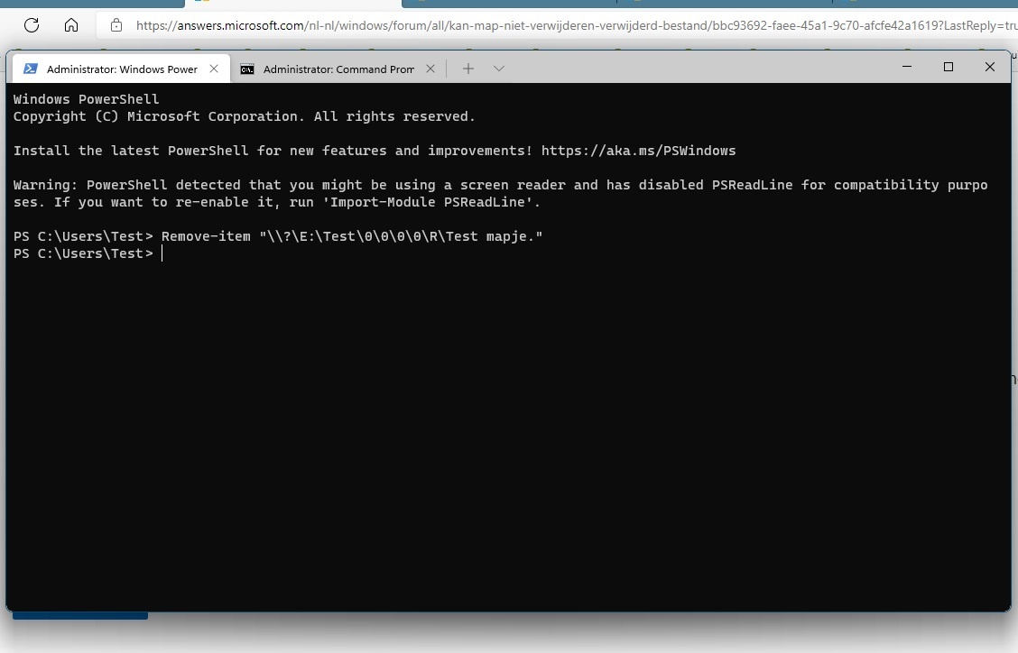

    Edit:
    Remove-item "\?\E:\Test\0\0\0\0\R\Test mapje." of RD "\?\E:\Test\0\0\0\0\R\Test mapje." verwijdert het wel.
    Afbeelding

  5. Anoniem
    2021-07-14T16:07:14+00:00
    Ik heb de naam van de map gekopieerd en geplakt: er staan inderdaad spaties rond de _ .
    De reactie is dezelfde
    wb de ATTRIB:
    is dat wat je wil weten?
