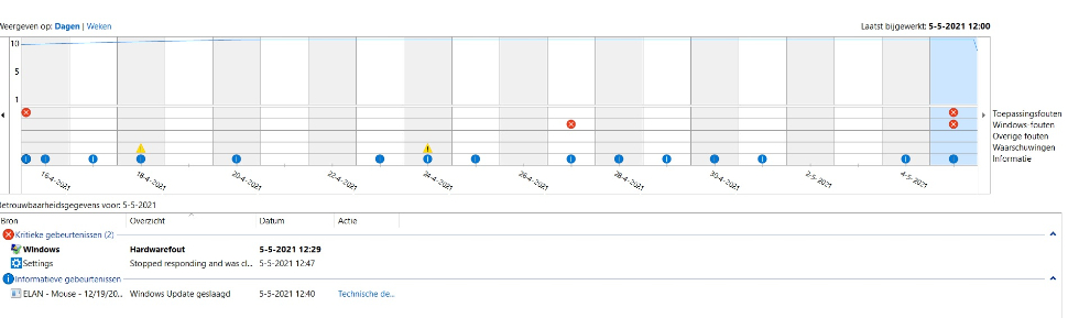

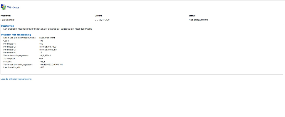

    Helaas, toen ik vandaag dacht de slaapstand weer eens te testen had ik na het wakker maken een hardwarefout in mijn betrouwbaarheidsgeschiedenis. Geen dwm exe en er was ook geen daling in het grafieklijntje te zien, maar er stond een error. Flink balen dus.
    Ook kon ik bij het wakker maken mijn vingerprint scanner ineens niet meer gebruiken, die stond ineens op niet beschikbaar, bij opnieuw opstarten deed hij het weer.

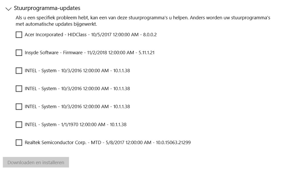

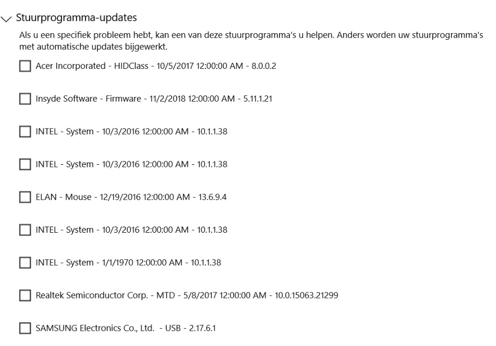

    Toen heb ik naar de optionele updates gegaan en de drivers die daar woorden aangeboden, en ben ik eens gaan vergelijken. Toen zag ik dat ik wel een hele oude muis driver had en heb ik de nieuwere driver geïnstalleerd die werd aangeboden. Dit is gelukt, alleen bleef hij bij het downloaden constant op 0% hangen, uiteindelijk ben ik in betrouwbaarheidscontrole gaan kijken, daar stond update geslaagd (ookal stond hij nog steeds op downloaden 0%) ik dacht toen ik klik maar op terug om naar mijn algemene settings te gaan. Toen liep het settings menu vast. Uiteindelijk heb ik het settings menu helemaal gesloten, opnieuw aangeklikt, en de driver stond geïnstalleerd. Dat is dus gelukt maar vraag me niet hoe.
    Er staan nu nog een aantal driver updates in mijn optionele updates, dus wat kan ik het beste doen? Deze allemaal aanklikken en updaten?
    Ik vind het vooral verwarrend dat hier 4 intel system drivers staan met zo te zien hetzelfde nummer, maar met verschillende data, waarvan eentje zelfs 1970 aangeeft, wat wel een raar computer foutje zal zijn maar toch. Voor de Insyde software ben ik het meest bang, deze heb ik ooit gegoogled en ik zag dat dat met je bios te maken heeft, en nou weet ik dat er vrij vervelende dingen met je laptop kunnen gebeuren als er iets met je bios gebeurt. Graag advies op wat ik het beste kan doen, want als ik diep adem moet halen en deze moet installeren zal ik het doen.
    Was dit antwoord nuttig?

    Als je problemen hebt, is van onze kant altijd de eerste stap om updates te installeren, tenzij het om een specifiek probleem gaat waarbij we de oplossing direct weten of dat wijst op specifieke dingen waar andere stappen meer waarschijnlijk zijn om te helpen.
    Updates worden vaak ontwikkeld met het doel om problemen op te lossen. En de kans dat ze problemen veroorzaken is uitermate klein als de rest van het systeem up-to-date is. En het is daarom dus beter om ze allemaal te installeren.
    Wij kunnen ook geen verdere stappen adviseren als je niet de beschikbare updates geïnstalleerd hebt, want ook als wij er verder niet uitkomen en onze specialisten om hulp gaan vragen zullen zij ook zeggen installeer eerst die updates eens.
    Wat betreft dat je nieuwere drivers hebt dan die op de Acer site worden aangeboden, zou ik daar contact over opnemen met Acer. Mogelijk hebben zij een reden dat nieuwere drivers niet bij hun beschikbaar zijn voor jouw laptop en dat jij dus wel die nieuwere drivers hebt zou zomaar te maken kunnen hebben met de problemen die je ondervindt.
