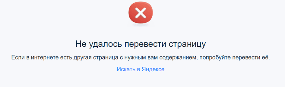

    I thought, let me try it anyway via the given link, but... then I got this notification! Still tried to translate to English, but didn't succeed. But no doubt it says that the site is not safe!

    De boodschap lijkt in het Russisch te zijn, wat vreemd is als dat het geval is.
    Het bericht zegt:
    Kan pagina niet vertalen Als er een andere pagina op internet is met de inhoud die u nodig hebt, probeert u deze te vertalen. De vertaalservice die ik heb gebruikt, werkte niet, dus ik heb een andere gebruikt:
