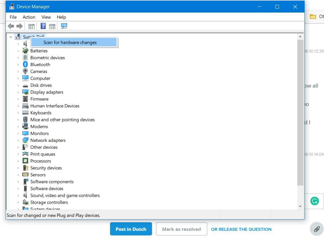

    Bedankt, geen problemen. Als het een pc, bent u in staat om het weer aan te sluiten?
    Als het een laptop, probeer het doen van een scan voor hardware wijzigingen.
    Ten tweede, in het apparaatbeheer>klik op weergave>verborgen apparaten weergeven.
    Was dit antwoord nuttig?
  4. Anoniem
    2020-08-10T09:14:20+00:00
    Did all of that. The GPU does not appear as hidden and not when I do the scan for hardware changes.
