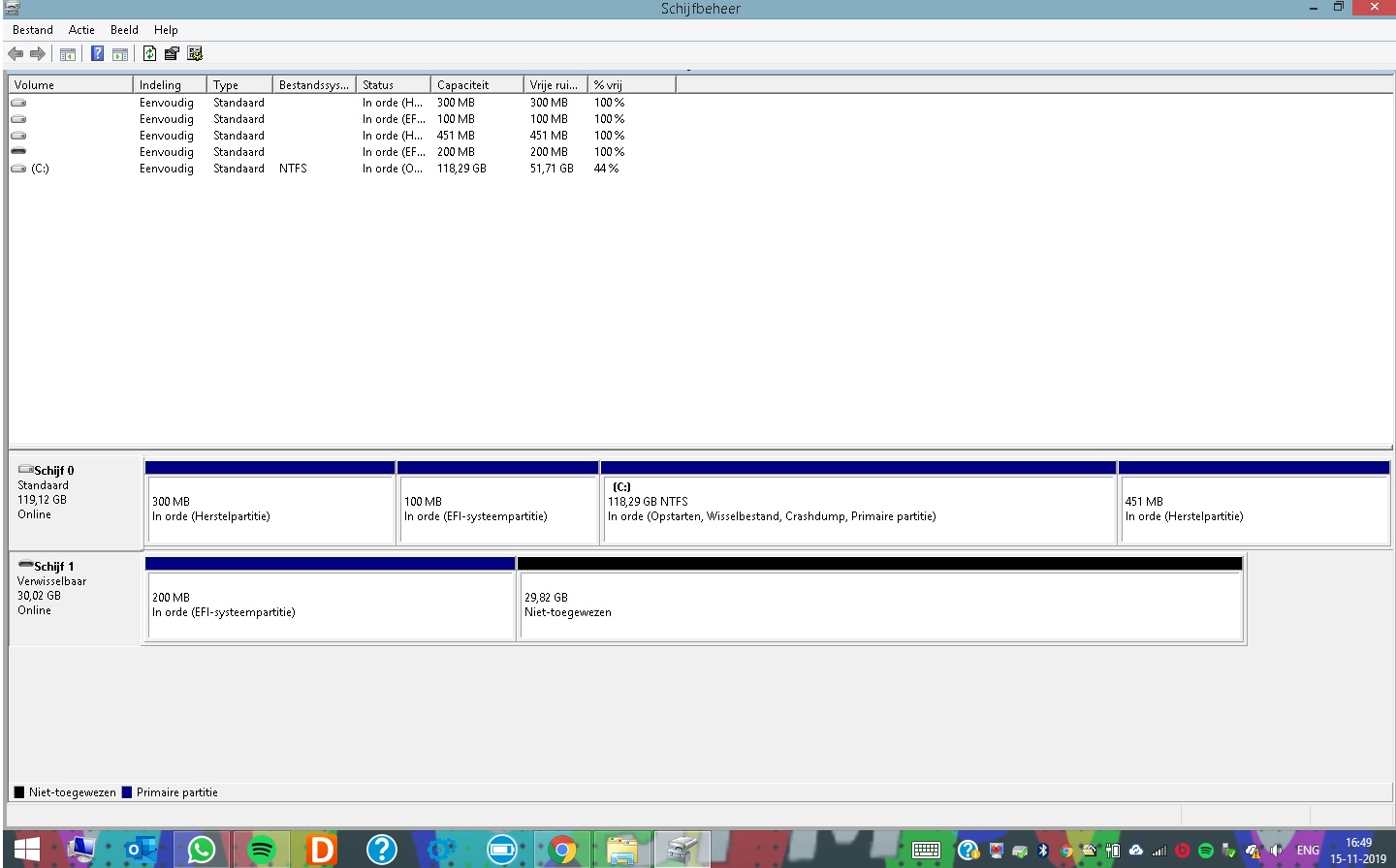

Ik heb een USB Stick van 30 gb maar na formatie is nu 29 gb niet toegewezen
Hoe krijg ik de rest terug??

    Dan kun je die stick leegmaken met Diskpart ('clean') en dan een partitie maken en die formatteren (dat laatste kan gewoon in Schijfbeheer).
    https://www.seagate.com/nl/nl/support/kb/how-to-diskpart-eraseclean-a-drive-through-the-command-prompt-005929en/

    nee ik kan geen enkele functie gebruiken behalve help

    en je kan ook proberen de huidige partitie te vergroten?

    kan je beide partities verwijderen en dan 1 nieuwe maken?
