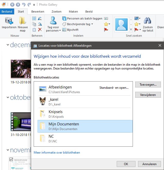

    Alles werkt hier nog zoals het altijd werkte. Ook een map toevoegen in Photo Gallery gaat probleemloos:
    Die map NC heb ik er zojuist als test even bijgezet (knop Toevoegen -- knop Map selecteren)
    Als je bang bent dat er iets mis is met het programma  Photo Gallery (wat ik echt niet geloof), dan kun je het herstellen via:
    In de map c:\Program Files (x86)\Windows Live\Installer\ vind je  wlarp.exe. Dát uitvoeren en kiezen voor herstel.

    Photo Gallery vertoont de mappen die opgenomen zijn in de Bibliotheek 'Afbeeldingen'
    Aan die bibliotheek kun je zélf mappen toevoegen, dat kan via Photo Gallery maar even goed in Verkenner.
    Weet je wel in *welke* map je die nieuwe foto's hebt opgeslagen?

    Via menu Bestand -- Map opnemen kan ik hier alle gewenste mappen opnemen.
