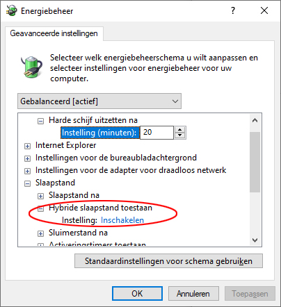

    De volgende mogelijke oplossing kwam ik ook nog tegen, ik weet niet of je die al geprobeerd hebt? --> zet de hybride slaapstand op uit (die zou problemen kunnen geven met de slaapstand).

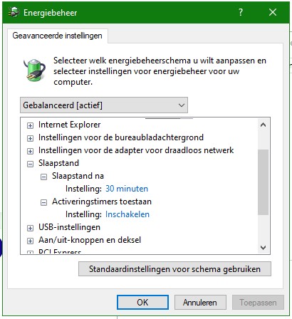

  3. Anoniem
    2019-07-20T17:43:52+00:00
    Dag Mardoek53
    Bedankt dat je mij wilt verderhelpen.
    Mijn computer is een "Medion Akoya PC P5393F" met een harde schijf van 1 TB en 8 MB RAM.
    Ik heb eerst gezocht naar "de hybride slaapstand" maar kon die nergens vinden.
    Zie de schermafdruk van wat ik te zien krijg.
    Dan heb ik geprobeerd in slaapstand te gaan nadat alle aangesloten apparaten losgemaakt waren.
    Spijtig genoeg, geen positief resultaat: na de slaapstand (met muis of klavier) begint de pc wel terug te draaien, maar ik zie enkel een zwart of groen scherm of de basisfoto. Er zit niets anders op dan de pc terug op te starten.

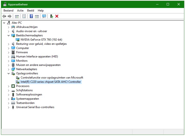

  5. Anoniem
    2019-07-20T21:01:41+00:00
    Dag Mardoek53
    Opnieuw heb ik wat je als oplossing aangeeft niet op mijn pc, maar wel het volgende "apparaatbeheer".
    Wat nu?
    Mvg Alex
