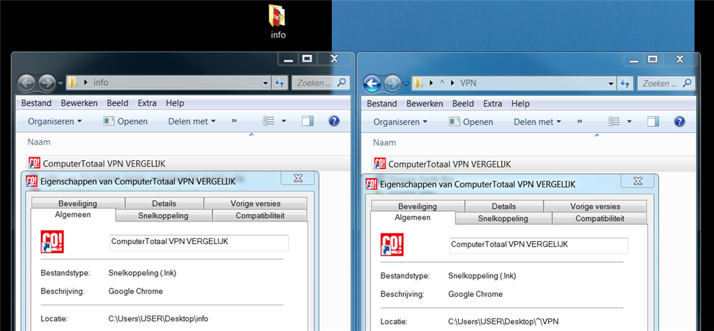

    Ik vind alles best, maar ik zie dat bijvoorbeeld die map VPN zit in desktop^\VPN .
    Nou is een map met de naam ^ volstrekt onzinnig, dus ik *zelf* zou ik:
    onder Desktop (bureaublad) een nieuwe map maken, bijv. Info , en dan die map VPN kopiëren naar Info (rechtsklik op VPN -- kopiëren -- en dan rechtsklik in Info Plakken). Je heb dan dus c:\users\USER\desktop\Info\VPN .
    Het lijkt me niet onmogelijk dat de snelkoppelingen in deze VPN dan weer werken.

    ..het mag in principe toch niet uitmaken hoe die map heet ? ik heb wel vaker een mapnaam veranderd waar snelkoppelingen inzaten en die deden het NA de naamsverandering ook nog gewoon. Overigens werkt je oplossing niet met  de snelkopp, als ik er op klik krijg ik alleen maar de startpagina Google

    Het blijft een leuke puzzel ............ ik ben nu benieuw wat er precies als opdracht in die snelkoppeling staat.
    Dus tab Snelkoppeling -- wat staat er achter 'Doel'? Copieer die regel en plak hem in je bericht. (een screenshot laat vast niet de complete opdracht zien)

    [oude]Snelkoppeling die niet werkt
    "C:\Program Files (x86)\Google\Chrome\Application\chrome.exe"  --profile-directory=Default --app-id=nmhjmaaddlkgglfibbaplohfkmglckjj
    Nieuwe snelkoppeling :    [allebei van eenzelfde site] :
    Identiek dus ? ...alleen de bovenste [origenele] die werkt niet...vreemd ???
