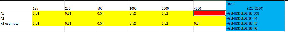

Voorheen konden we excel formules maken die klopte. tegenwoordig klopt het niet meer, want de formule wordt automatisch aangepast wat niet de bedoeling is.
Als voorbeeld:
Scheet:
Afbeelding van gebruiker
De Onderste (RT) klopt (cel 125+250+500+1000+2000) = gemiddeld 0.61

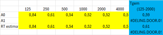

De bovenste, als ik cel 2000+4000 invul wordt automatisch de formule aangepast naar cel 125+250+500+1000+2000+4000
De cel 4000 mag niet in de formule opgenomen worden waardoor onze totale sheet niet meer klopt.
We gebruiken deze scheets erg intensief en doordat die formules "automatisch" worden aanpast kunnen we niet meer van Excel op aan.
Heeft iemand ervaring om deze optie uit te schakelen.
Of moeten we terug naar Office 2019?
Fyi plaatje extra:
Cel G3 (rood) Mag niet automatisch meegenomen worden wat wel gebeurt na invullen.

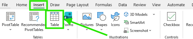

1. Gebruik een Excel-tabel (aanbevolen)
Wanneer je je gegevens omzet naar een tabel, gebruikt Excel een gestructureerd bereik in plaats van impliciete bereikdetectie. Dit voorkomt dat de formule automatisch wordt uitgebreid.
  • Selecteer het gegevensbereik
  • Klik op Invoegen > Tabel

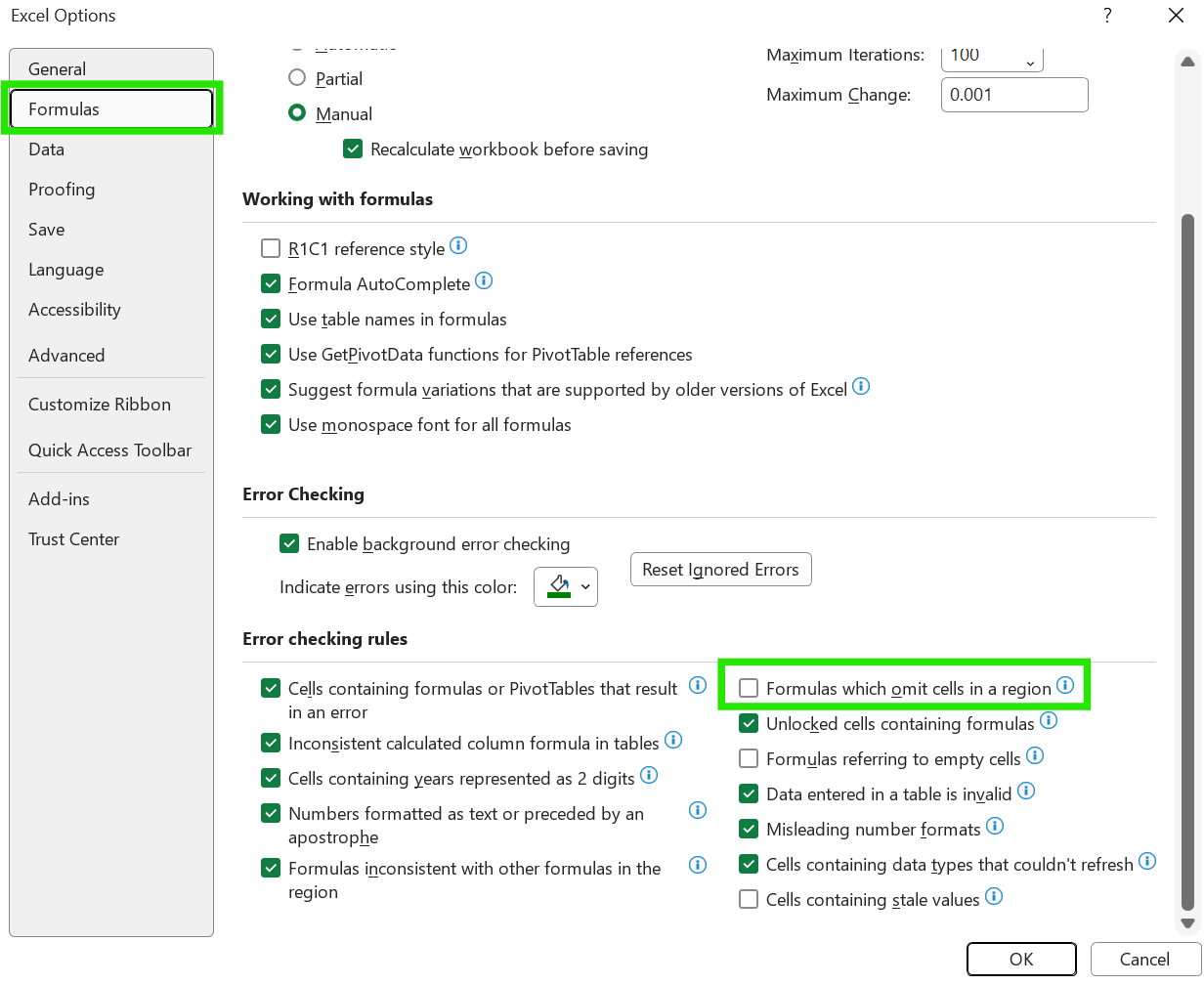

Houd er ook rekening mee dat wanneer je een bereik omzet naar een tabel, de formule zelf niet verandert. Het kan echter zijn dat er een foutindicator (een klein driehoekje) naast de formule verschijnt. Dit komt door de foutcontrole-instellingen van Excel.
  • Je kunt dit uitschakelen via: Bestand > Opties > Formules Schakel vervolgens de optie uit voor formules die cellen in een bereik overslaan onder Foutcontrole-instellingen.

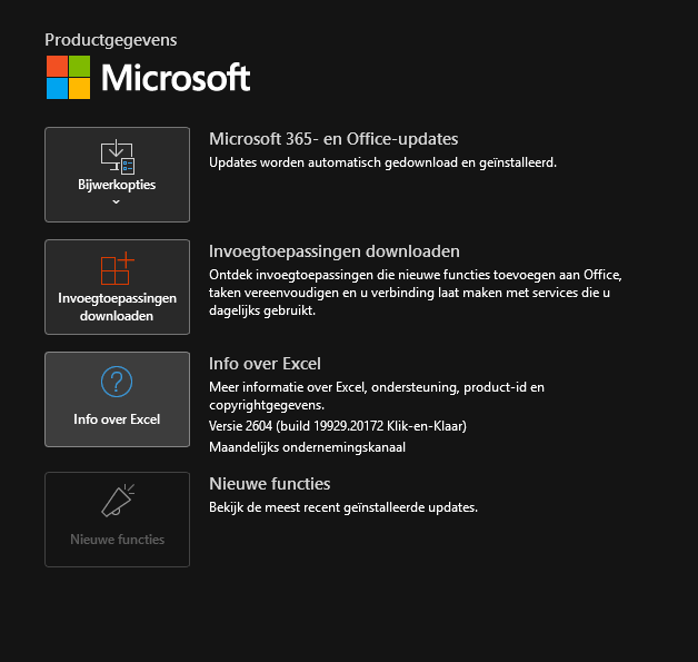

    • Werk je in Excel voor het web of in de desktop-app?
    • Als je de desktop-app gebruikt, kun je aangeven om welke versie het gaat (bijvoorbeeld Microsoft 365, Excel 2021, ....)?

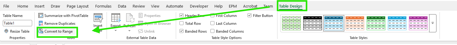

    • Klik in je gegevens en controleer of dit een tabel is; zo ja, probeer deze om te zetten naar een normaal bereik (Tabelontwerp > Converteren naar bereik)
