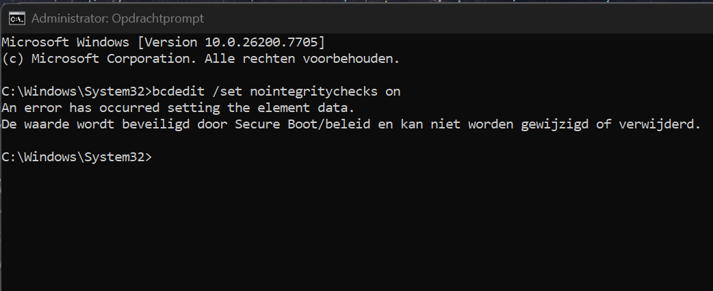

  3. TCPip 20 Reputatiepunten
    2026-02-06T11:52:08.44+00:00
    Goedemiddag. Zeer bedankt voor de aanvullende vragen.
    De reeds aangesloten HP Z27n G2 monitor is via HDMI inderdaad direct op de D-GPU aangesloten. Begrijp ik het goed dat ik de HDMI-kabel in de monitor moet veranderen naar Display port? Liever niet, want ik heb daar geen goede ervaringen mee. Begrijp ik het goed dat dit een oplossing kan zijn, omdat daarmee de extra ASUS-monitor aangesloten kan worden op het MoBo? De extra ASUS-monitor wordt inderdaad niet herkend en staat ook niet onder Apparaatbeheer. Ik heb inmiddels ook de mogelijke oplossing (YT-link) uitgeprobeerd, maar bcdedit wordt niet toegestaan (zie bijlage).
    Bcdedit werkt niet

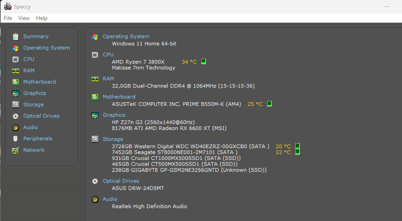

  4. TCPip 20 Reputatiepunten
    2026-02-05T15:16:32.41+00:00
    Bedankt Ivan, voor je reactie.
    Hierbij de desktopconfig.Speccy report 2026-feb-5
    Hoop van harte dat dit helpt.
