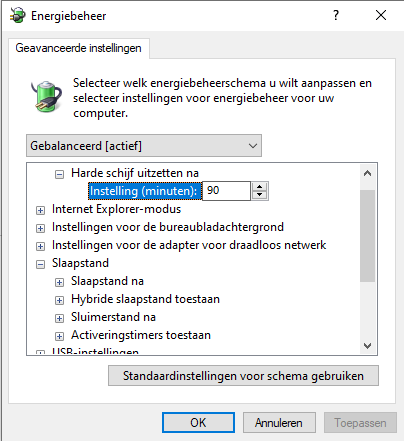

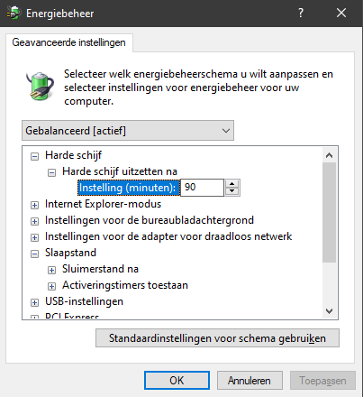

  2. Victor Quint 5 Reputatiepunten
    2025-07-28T12:28:43.18+00:00
    Dag Karel,
    Onlangs hadden we al contact, toen nog via het oude forum. Ik plaats hieronder de vensters van de twee W10-computers:
    pc 1 geavanceerd
    pc 2 geavanceerd
    Op de ene pc kan ik 'Slaapstand' alleen uitklappen naar 'Slaapstand', op de andere pc kan ik 'Slaapstand' ook uitklappen naar 'Sluimerstand'. Dat snap ik niet. In de account-instellingen vind ik geen optie om dat te veranderen. Weet u iets hierop?
