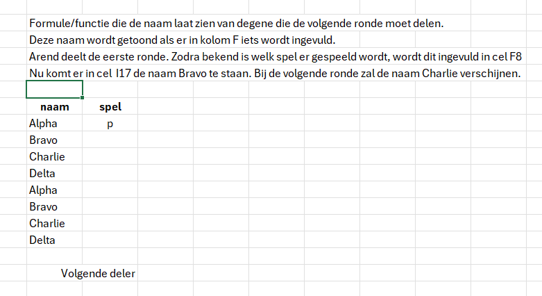

Goedemorgen,
Ik heb een Excel bestand voor een kaartspel met daarin de namen van vier spelers. Ik wil graag in een cel de naam zien van de volgende speler die moet delen.

Beste Eric,
Zet deze formules in het werkblad:
=INDEX(G10:G15;VERGELIJKEN(WAAR;L10:L15=0;0))
=INDEX(G10:G15;VERGELIJKEN(ONWAAR;L10:L15<>0;0;0))
=INDEX(G10:G15;VERGELIJKEN(1;--(L10:L15=0);0))
=INDEX(G10:G15;VERGELIJKEN(0;--(L13:L10:L15<>0);0))
Meer combinaties mogelijk.
Ik heb de formule gemaakt in een bereik waar geschikte gegevens stonden.
Klik in de formulebalk op het tweede argument van vergelijken (zoeken-matrix). Dit wordt geselecteerd. Druk op F9. Je ziet het resultaat van L10:L15=0, n.l. WAAR en ONWAAR. Dus de cellen zijn leeg of niet. Vergelijken geeft de eerste cel die leeg is als een getal, dit getal wordt aan het bereik G10:G15 gegeven met de gevraagde naam als resultaat.
De andere formules werken op dezelfde manier. In formules drie en vier zorgt het dubbele minteken ervoor dat WAAR en ONWAAR worden omgezet in resp. 1 en 0 (gebruik de F9 toets).
Als je F9 hebt getoetst, dan kun je met escape de formule terugzetten. Met cntrl Z blijf je in editmodus.
In de formule die ik heb gegeven staat nog een extra nul. Die is er per ongeluk in gekomen. En kan weg.
Ik denk, dat het zo wel duidelijk is en anders kom je maar weer.
Groet,
Bocculus

Beste cirellen,
Niet een fraaie oplossing, maar deze zou het moeten doen:
=INDEX(E7:E12;VERGELIJKEN(0;--(F7:F12<>0);0);0)
De formule moet worden ingevoerd als matrixformule, bereiken aanpassen.
Als het n)iet lukt, kom dan weer. Het zou dan helpen, als je de kolommen laat zien.

    Hartelijk dank. Ik begin het nu te snappen en ga er mee aan de gang.
    Groetjes. Eric

    Beste Bocculus,
    De formule werkt, zoals eerder al geschreven, geweldig. Maar vanaf de functie VERGELIJKEN snap ik er erg weinig van.
    Is het mogelijk om dit uit te leggen?
    Bij voorbaat hartelijk dank.
    Eric
