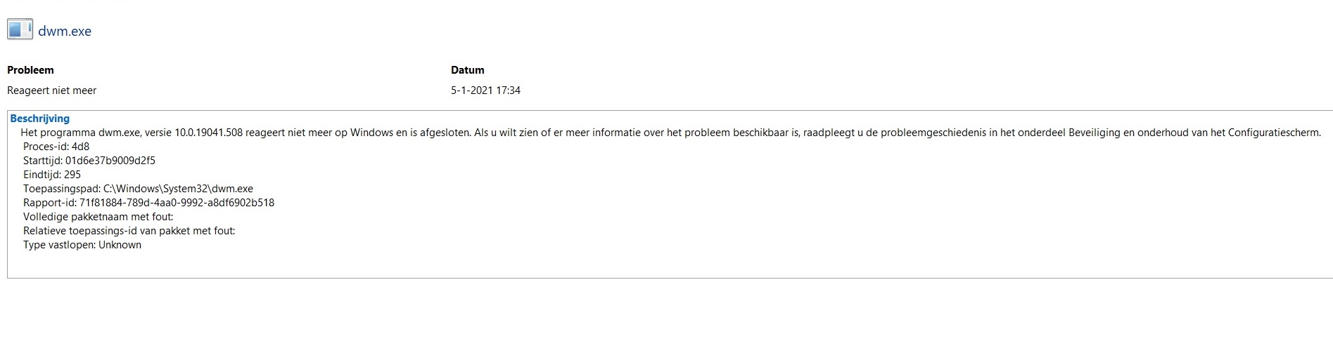

Als ik de laptop in slaapstand zet gaat meteen het scherm uit, en vervolgens duurt het 30 sec tot een minuut voordat hij ook in slaapstand is. Als je hem dan weer wakker maakt staat er de dwm.exe reageert niet meer error, en soms ook lockapp.exe stopped responding and was closed. De dwm error is diegene die het vaakst voorkomt.

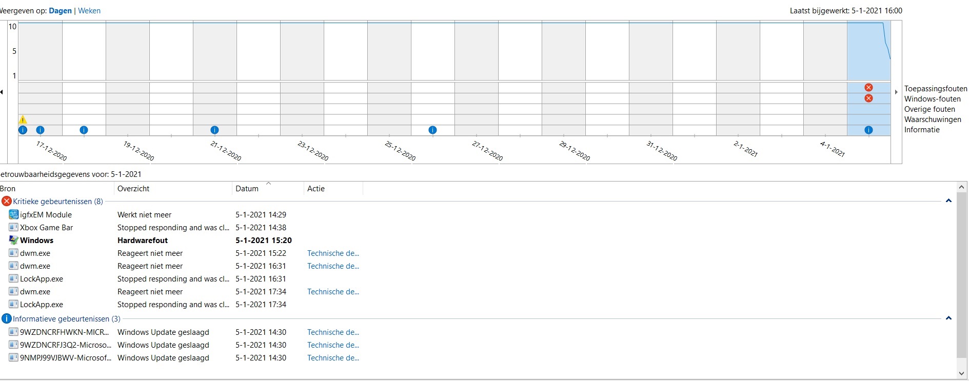

Ik kan dus eigenlijk mijn laptop niet meer in slaapstand zetten tenzij ik een error wil in mijn betrouwbaarheidsgeschiedenis.

Bijgevoegd een screenshot van mijn betrouwbaarheidscontrole

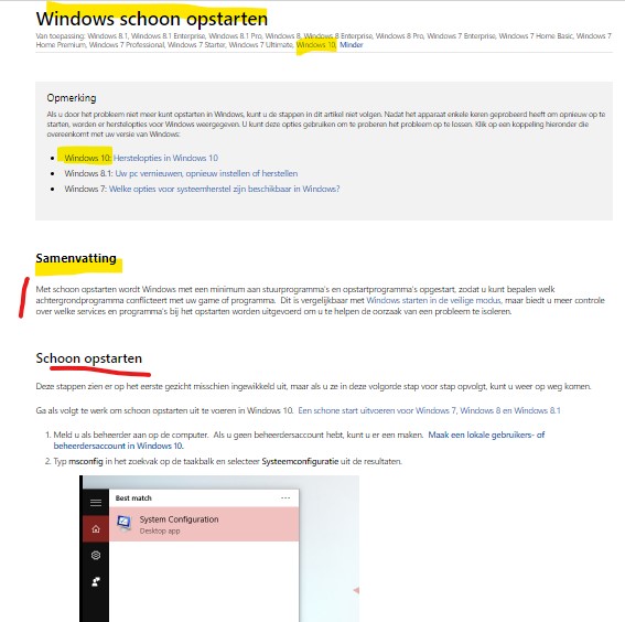

    Heb je dit probleem nog steeds? Het schoon opstarten kan inderdaad ingewikkeld overkomen, en het ontbreken van de afbeeldingen in het artikel maakt het er niet duidelijker op. Ik heb dit dan ook even gemeld, zo dat hopelijk de afbeeldingen snel weer terug komen. De stappen zijn echter op een duidelijke manier beschreven en als je ze nauwkeurig volgt, dan is het niet zo heel moeilijk. Een manier om te zorgen dat je geen stappen mist, is door het bijvoorbeeld uit te printen en dan elke stap die je hebt gedaan af te strepen.

    De volledige melding was bij dwm.exe reageert niet meer, en deze komt dan samen met lockapp.exe en daar staat stopped responding and was closed?

    Ik heb de link doorgelezen om de laptop schoon op te starten maar dit was zo ingewikkeld voor mij dat ik dat zelf eigenlijk niet goed aan durf...

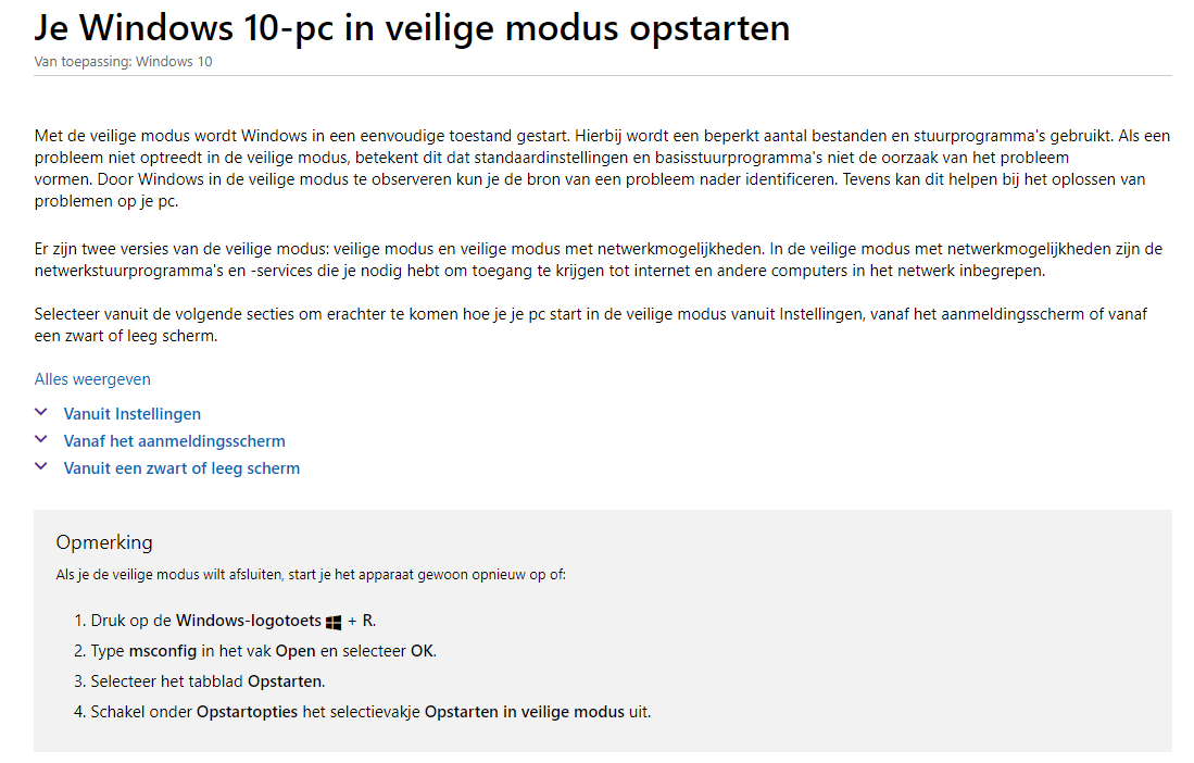

    Wat ik je in dit geval zou willen vragen is om te kijken of het probleem ook aanwezig is wanneer je de computer in een schone opstart omgeving opstart. hoe je dit kunt doen kun je vinden op deze link. Dit zal ervoor zorgen dat 3rd party applicaties/programma's tijdelijk uitgeschakeld worden om te kijken of hier mogelijk compatibiliteits problemen bij zijn.
    Ook zou ik graag willen weten of het probleem aanwezig is wanneer je de computer opstart in veilige modus. Wanneer je de computer opstart in veilige modus zul je de computer starten met de basis software en hardware.
