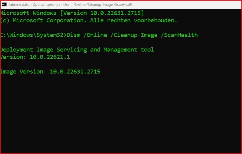

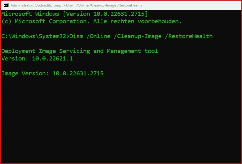

Dism met ScanHealth, CheckHealth, RestoreHealth werkt niet meer. Er gebeurt niets............
Anoniem
2023-11-26T12:38:55+00:00
Sedert enkele dagen kan ik geen Image controle meer laten uitvoeren ! Zoals vermeld hierboven gebeurt er niets bij het uitvoeren van deze commando's.
Hoe zou we dit probleem kunnen oplossen ?
Vriendelijke groeten,
Jean-Marie,
Zie foto's in bijlage.

Alles is opgelost met nieuwe installatie via ISO met behoud van alles (apps en bestanden) en daarna SFC scan (gevonden fouten en verbeterd) en Dism scan foutloos !
Nu kan ik terug een herstelstation maken (was niet meer mogelijk ervoor) met de huidige systeem opstart !
Sluit maar de thread, opgelost en nogmaals bedankt voor de hulp !

    Dag Jacquito,
    Alle commando's worden altijd als Administrator uitgevoerd. SFC werkt perfect, alle systeemfiles zijn correct ! Dism geeft alle voorbeelden om te controleren maar het commando reageert niet. Door dit probleem kan er zelf geen herstelschijf gemaakt worden met als reden ""ontbreken van files""
    Updates komen zonder problemen perfect binnen.
    Heb die webpagina bezocht en dat is hier niet van toepassing op gebied van drivers ! Alles drivers worden geregeld bijgewerkt door Intel en MSI en de PC werkt perfect zonder problemen met uitzondering van het commando DISM......
    Ik zie dat het probleem zou voortspruiten door één van de laatste updates, maar welk één ? Als ik een warme heropstart doe komt er op het scherm ""Updates worden bijgewerkt, sluit de PC niet af"" en er gebeurt niets !! zodat ik de PC afsluit via de startknop aan de module. Als de PC opnieuw start gebeurt alles normaal zonder anomalieën.
